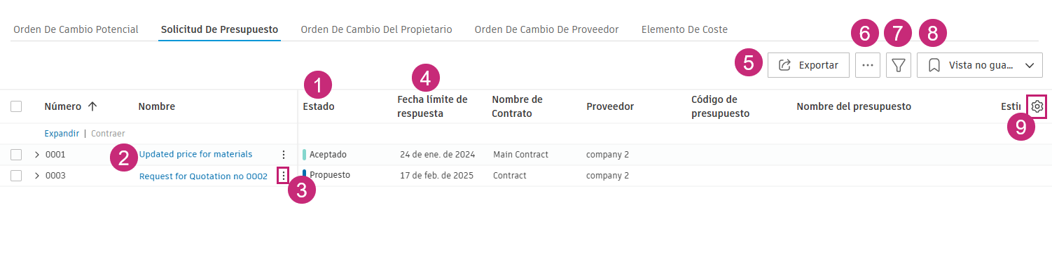

Descripción general de la ficha RFQ
La ficha Solicitud de presupuesto (RFQ) se encuentra en la herramienta Orden de cambio de Cost Management. Los administradores de proyectos pueden personalizar los nombres de las fichas en Configuración.
  1. El estado del elemento se actualiza automáticamente a Borrador tras generar una RFQ a partir de una orden de cambio potencial.
  2. Seleccione el nombre del elemento para abrir el panel desplegable. La edición de la RFQ se puede realizar en el panel desplegable. En el panel desplegable, aparecerán acciones basadas en flujos de trabajo seleccionables que le guiarán a través del proceso de gestión de órdenes de cambio.
    Acciones de flujo de trabajo de RFQ
    Por ejemplo:
    • Cuando el estado de la RFQ es Abierta, está visible el botón Solicitar presupuesto. Tenga en cuenta que debe aparecer un proveedor en la sección Detalles del proveedor.
    • Una vez enviada la RFQ, aparecen las siguientes opciones: Definir como propuesta o Rechazar, etc.
    • Si se acepta, seleccione SCO para generar una orden de cambio del proveedor.
  3. Haga clic en el menú Más icono de menú Más vertical para generar órdenes de cambio, definir el estado de la RFQ o suprimir el elemento.
  4. La columna Vencimiento de respuesta se rellenará cuando se añada una fecha en la sección Fechas del panel desplegable.
  5. Haga clic en Exportar para crear un informe de RFQ.
  6. Haga clic en este icono para mostrar u ocultar la jerarquía de las órdenes de cambio. Para obtener más información sobre el uso de la vista de jerarquía para desplazarse entre órdenes de cambio relacionadas, consulte la sección Navegación por las órdenes de cambio con la vista de jerarquía.
  7. Haga clic en el icono Filtro para filtrar y agrupar la tabla.
  8. Consulte las vistas predefinidas disponibles de la tabla o guarde la vista actual de la tabla.
  9. Seleccione el icono de engranaje Configuración para editar la posición y la visibilidad de las columnas de la tabla.
    Sugerencia: Al activar una columna Archivos adjuntos, puede ver inmediatamente la cantidad de archivos adjuntos de cada RFQ, sin necesidad de hacer clic en ellos uno por uno.

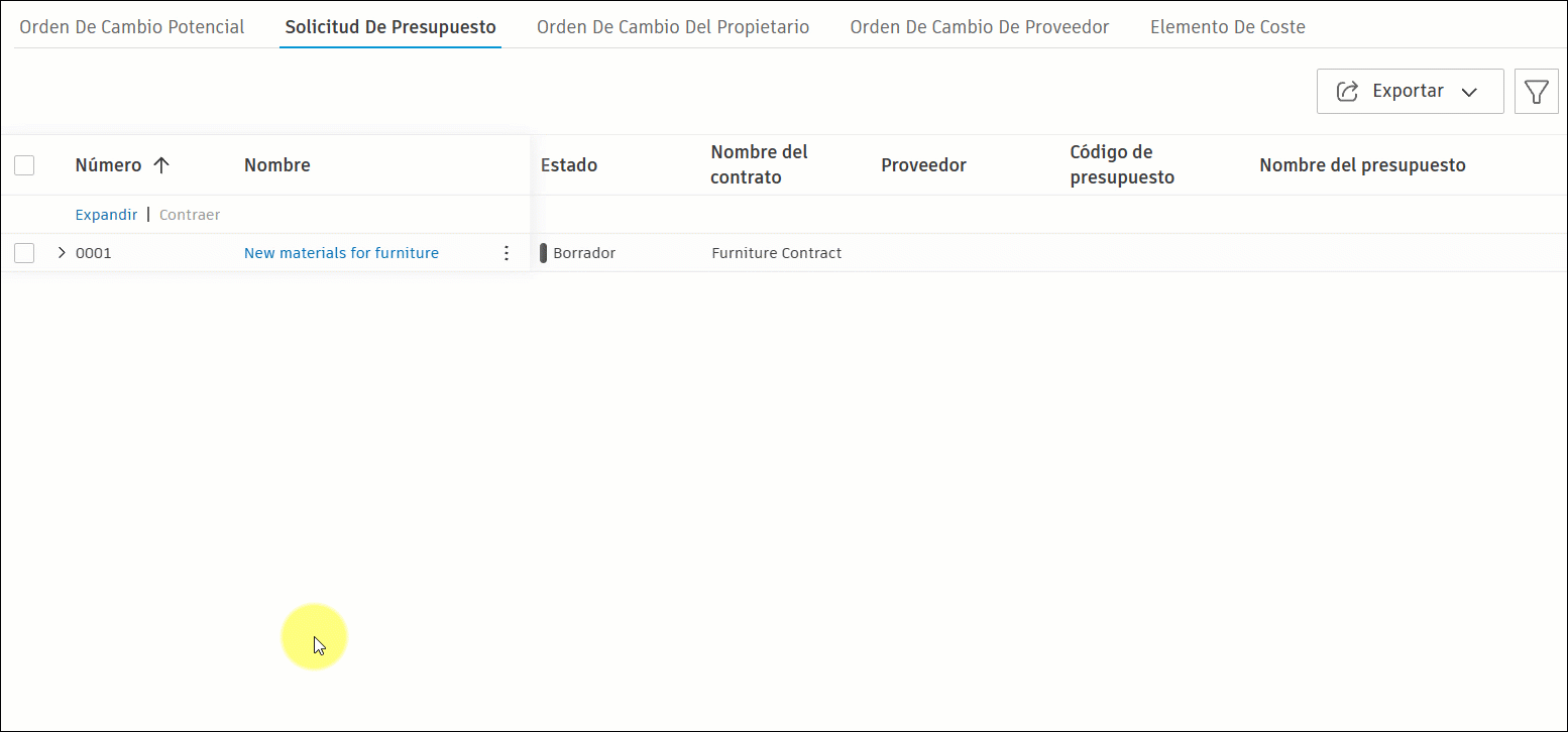

Generar una RFQ a partir de una PCO
Importante: Antes de poder generar un documento de RFQ, un administrador de proyectos debe crear la plantilla de documento de RFQ en el módulo Administrador de proyectos. Consulte el artículo Plantillas de documentos en Cost Management para obtener más información.
Como administrador de proyectos, puede generar una RFQ después de crear la plantilla de documento de RFQ y asignar un elemento de coste asociado a un presupuesto a una PCO. Para ello:
  1. Seleccione la herramienta Orden de cambio.
  2. Seleccione la ficha PCO.
  3. Active la casilla de verificación para una PCO.
  4. Haga clic en el menú Más icono de menú Más vertical.
  5. Seleccione Cambio de coste y, a continuación, Generar RFQ. Se crean RFQ individuales para cada elemento de coste incluido en la PCO.
  6. Cambie a la ficha RFQ y compruebe la RFQ recién creada.

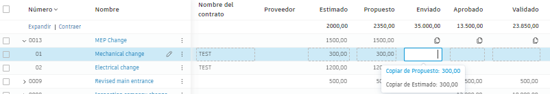

  7. Introduzca los valores necesarios en las columnas Estimado y Propuesto. Puede copiar importes de elementos de coste de otra columna.
    Copiar importes de elemento de coste

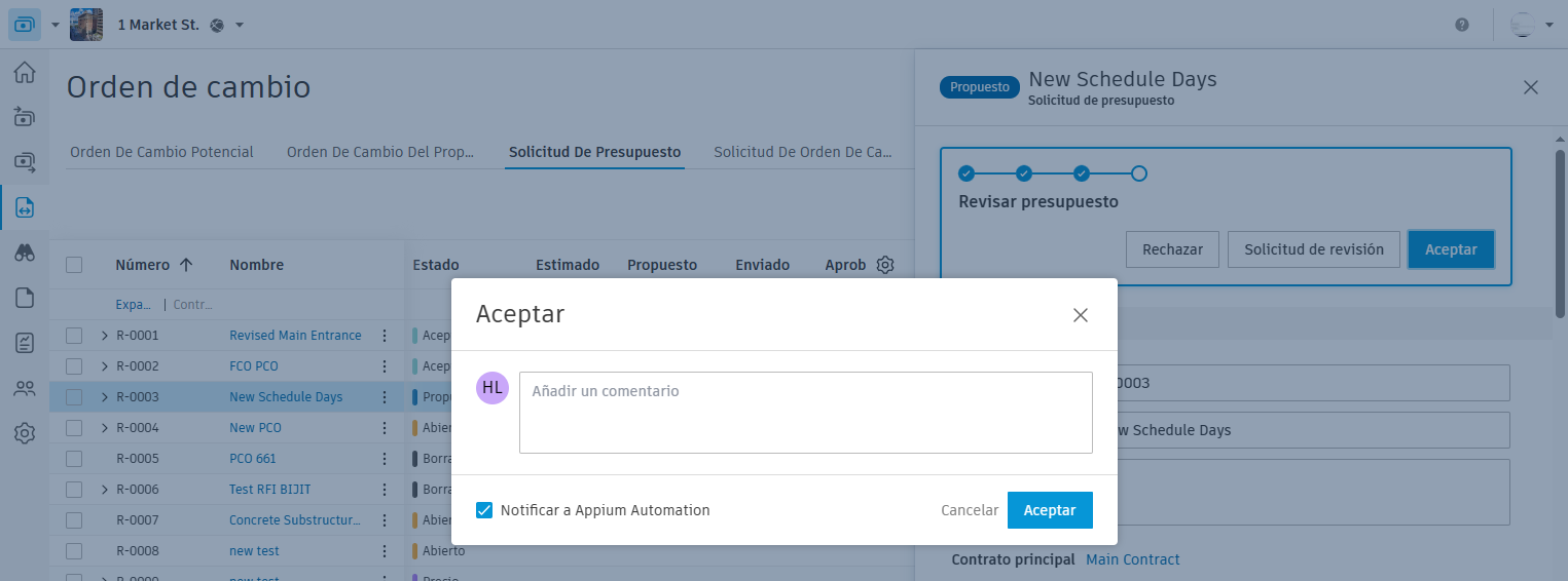

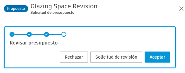

Una vez enviada la RFQ, aparecen las siguientes opciones: Definir como propuesta o Rechazada, etc. Consulte el artículo Estados de orden de cambio para obtener más información sobre el flujo de trabajo de estado de las RFQ.
Un proveedor recibirá por correo electrónico la solicitud de presupuesto siempre y cuando tenga el permiso de colaboración para las RFQ. El estado se establece como Precio. Consulte el artículo Estados de orden de cambio para obtener más información sobre los estados del flujo de trabajo de RFQ.
Nota: También puede generar una RFQ como una PCO en un flujo de trabajo colaborativo. Consulte el artículo Orden de cambio potencial colaborativa. También puede generar una RFQ a partir de un elemento de coste.
Cuando se acepte, los administradores de proyectos podrán solicitar una revisión adicional o generar una SCO para finalizar el flujo de trabajo de la orden de cambio.

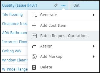

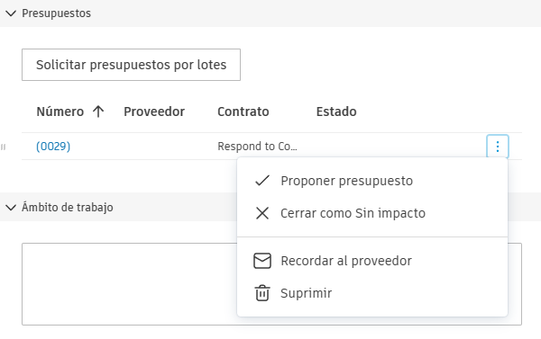

Solicitar presupuestos por lotes
Además de generar una RFQ individual, puede solicitar presupuestos por lotes a partir de una PCO. Se puede utilizar un presupuesto de solicitud por lotes cuando se produzca un cambio y no esté claro a quién puede afectar. Para reducir el riesgo de olvidarse de alguien, se puede enviar una solicitud por lotes a todos los proveedores para que indiquen si se ven afectados o no y mantener un registro de su respuesta.
Para crear una solicitud por lotes:
  1. Haga clic en la herramienta Orden de cambio.
  2. Haga clic en la ficha PCO.
  3. Haga clic en el menú Más icono de menú Más vertical de una PCO y elija Solicitar presupuestos por lotes.
    Opción Solicitar presupuestos por lotes

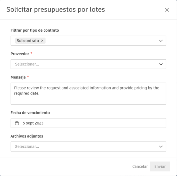

  4. Puede añadir un filtro para el tipo de contrato en la ventana que se acaba de abrir.
  5. Seleccione uno o más proveedores.
  6. Escriba un mensaje para incluirlo en la solicitud.
  7. Seleccione una fecha de vencimiento.
  8. Si es necesario, elija Archivos adjuntos que desee incluir.
  9. Haga clic en Enviar.
    Ventana Solicitar presupuestos por lotes
Se generan elementos de coste en un marcador de posición para cada proveedor y se muestran entre paréntesis. Los proveedores pueden responder diciendo que no se ven afectados o proponer un presupuesto.
Elementos de coste de marcador de posición
Los elementos de coste del marcador de posición se convertirán en elementos de coste normales cuando se proponga un presupuesto.
