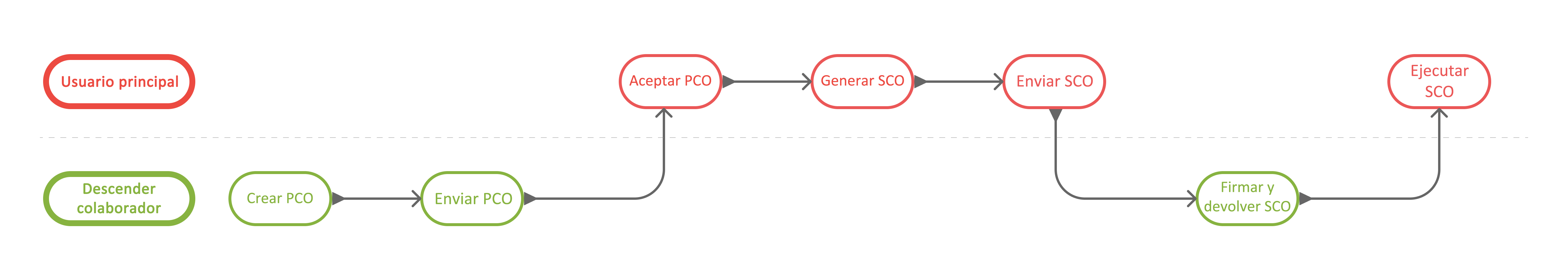

Diagrama de flujo de trabajo colaborativo descendente que muestra el flujo del proceso entre proveedores y contratistas generales

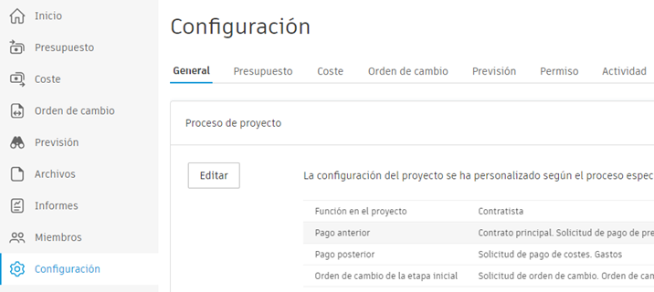

Configuración del proceso de proyecto para la colaboración de PCO descendente
Para activar el flujo de trabajo de orden de cambio potencial colaborativa descendente, asegúrese de que el proceso del proyecto esté definido correctamente. Para ello:
  1. Seleccione la herramienta Configuración en el panel de navegación de la izquierda.
  2. Cambie a la ficha General.
  3. Seleccione la lista desplegable Proceso de proyecto.
    Menú desplegable de configuración Proceso de proyecto para la configuración del flujo de trabajo descendente
  4. Haga clic en Editar.
  5. Haga clic en clic en Siguiente para ir a la sección Orden de cambio descendente.
  6. Desactive la opción Solicitud de presupuesto. A continuación, active la opción Utilizar orden de cambio potencial para solicitar presupuestos.
    Sección de orden de cambio descendente que muestra PCO como opción de RFQ activada
  7. Haga clic en Siguiente hasta que pueda hacer clic en Guardar.

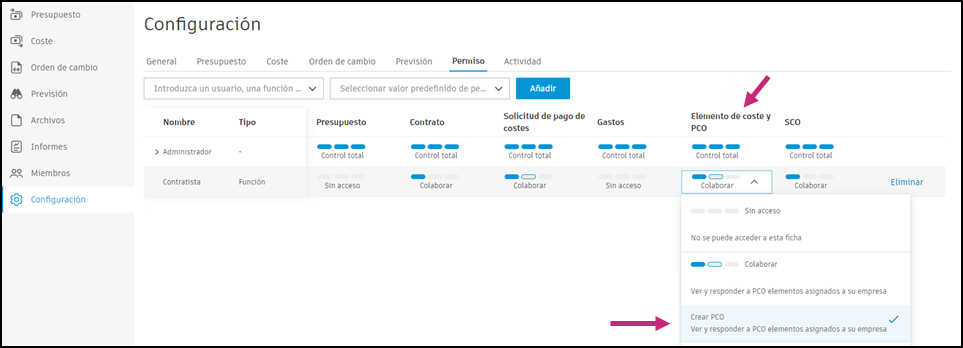

Configuración de permisos para la colaboración de PCO descendente
El flujo de trabajo de PCO colaborativa descendente requiere determinados permisos. Para ello:
  2. Cambie a la ficha Permiso.
  3. Seleccione el permiso Colaborar en cambio descendente para la función de proveedor y cambie al segundo nivel de permiso. Solo los miembros con esos dos permisos activados pueden crear una PCO en este flujo de trabajo.
    Configuración de permisos que muestra permiso Colaborar en cambio descendente para la función Proveedor
Nota: Este conjunto de opciones funciona mientras está activada la opción Utilizar una orden de cambio potencial para solicitar presupuestos. Si está desactivada, el permiso de colaboración del miembro se establece como Sin acceso.

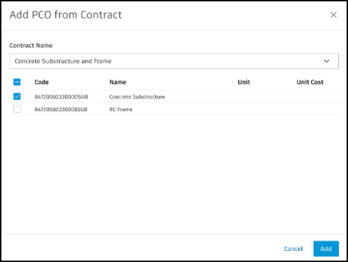

  2. Haga clic en Añadir. Se muestra la ventana emergente Añadir PCO del contrato.
  3. Seleccione el Nombre del contrato y las SOV del contrato.
    Ventana de cuadro de diálogo Añadir PCO desde contrato que muestra las opciones de selección de contrato
  4. Haga clic en Añadir. Se crea la PCO y se abre el panel Enviar PCO.

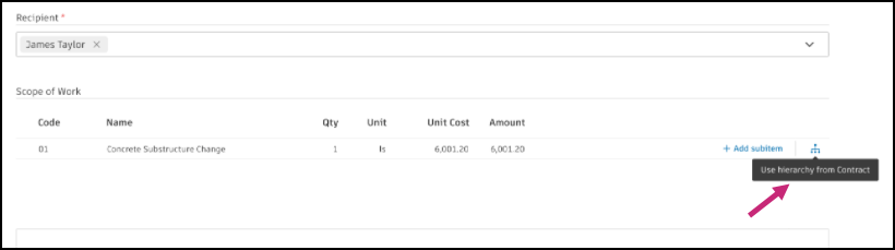

    • El destinatario por defecto de la PCO es un contratista general. Si es necesario, elija más destinatarios de una copia de correo electrónico para un contratista general. Obtenga más información sobre la configuración de la empresa.
    Sugerencia: Para ver el desglose de los elementos de coste, utilice el botón de jerarquía de contratos.
    Interfaz de botón de jerarquía de contratos que muestra el desglose de los elementos de coste

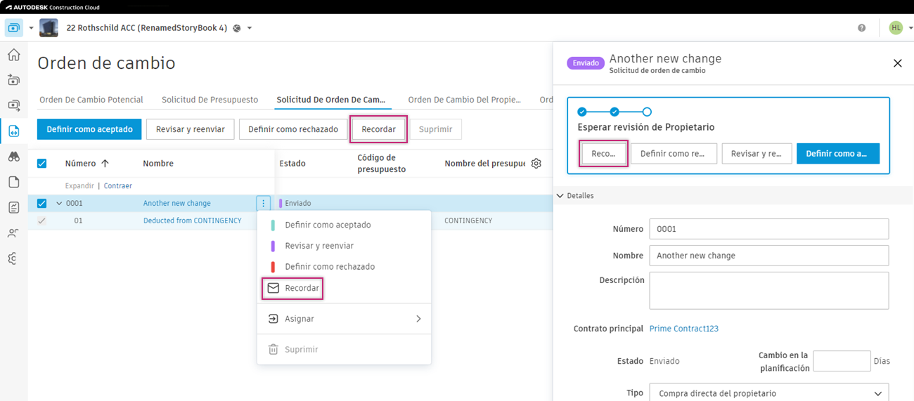

Sugerencia: Los administradores pueden enviar un recordatorio al proveedor o propietario para informarle de que se espera una respuesta.
Para ello, haga clic en Recordar. Esta opción está disponible cuando:

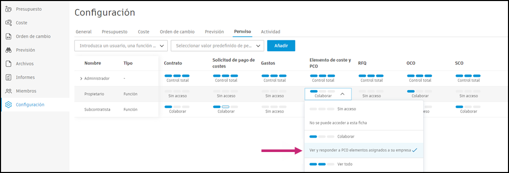

Configuración de permisos para la colaboración de PCO ascendente
El flujo de trabajo de PCO colaborativa ascendente solicita determinados permisos. Para ello:
  3. Seleccione el permiso Colaborar en cambio ascendente para la función Propietario.
    Configuración de permisos que muestra permiso Colaborar en cambio ascendente para la función Propietario

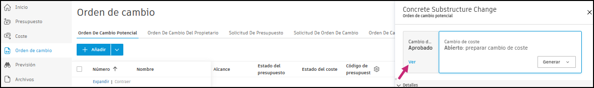

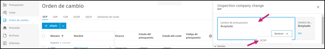

  3. Haga clic en Generar en la ventana Cambio de coste. Seleccione RFQ.
  4. Envíe una RFQ a un contratista principal o propietario y a otros destinatarios, si es necesario. El destinatario por defecto de un mensaje de correo electrónico es el contacto del contratista principal o propietario del icono desplegable PCO. Puede cambiar la configuración de la empresa en la herramienta Configuración. Una vez que un contratista principal o propietario recibe una propuesta de precio, puede revisarla y aceptarla. En la ventana Cambio de coste, una RFQ recibe el estado Aceptado.
    Ventana Cambio de coste que muestra la RFQ con el estado Aceptado

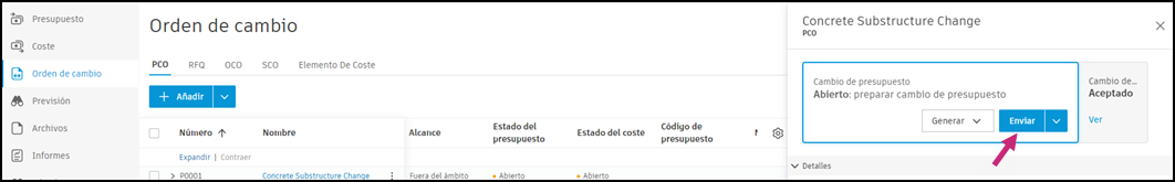

  5. Haga clic en Enviar en la ventana Cambio de presupuesto. Se abre la ventana emergente.
    Ventana del cuadro de diálogo Enviar cambio de presupuesto para introducir los valores enviados
  6. En la ventana emergente, introduzca el valor enviado y haga clic en Enviar.
  7. Prepare un mensaje de correo electrónico para un propietario y, a continuación, haga clic en Enviar. En la ventana Cambio de presupuesto, el estado cambia a Enviado.

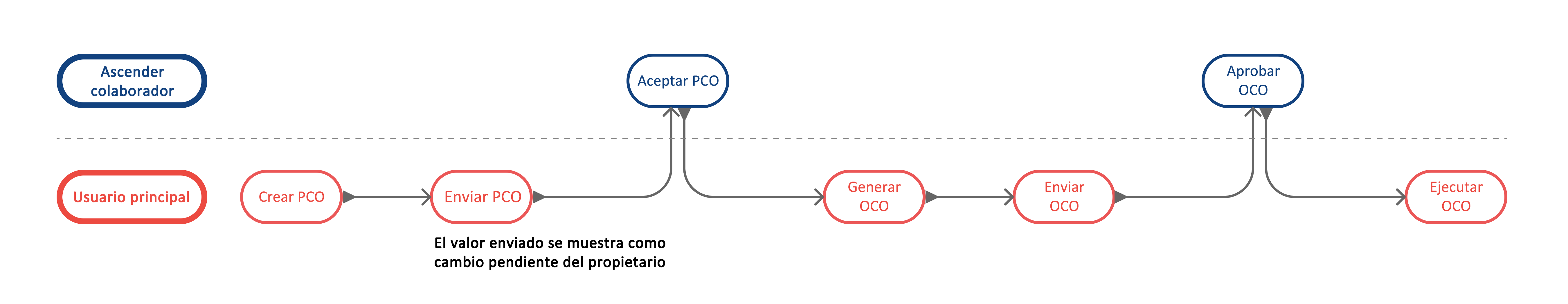

En los siguientes pasos del flujo de trabajo, un contratista principal o propietario:
  1. Recibe la notificación por correo electrónico.
  2. Abre la PCO en Cost Management.
  3. Revisa la solicitud de cambio y decide aceptarla o no.

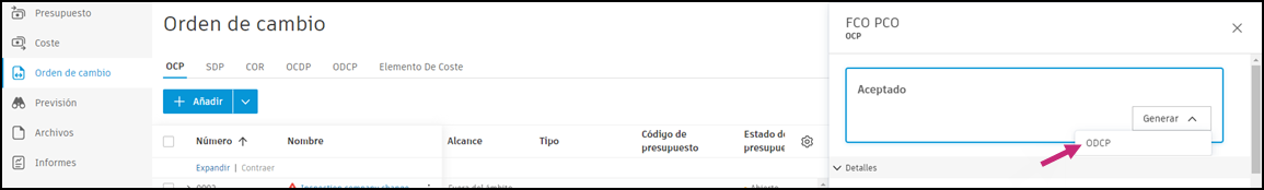

Una vez aceptada, un contratista recibe un mensaje de confirmación por correo electrónico y puede generar una orden de cambio del propietario (OCO). Para obtener más información sobre la creación de órdenes de cambio, consulte el artículo COR, OCO y SCO.
Botón Generar OCO e interfaz para crear órdenes de cambio del propietario
