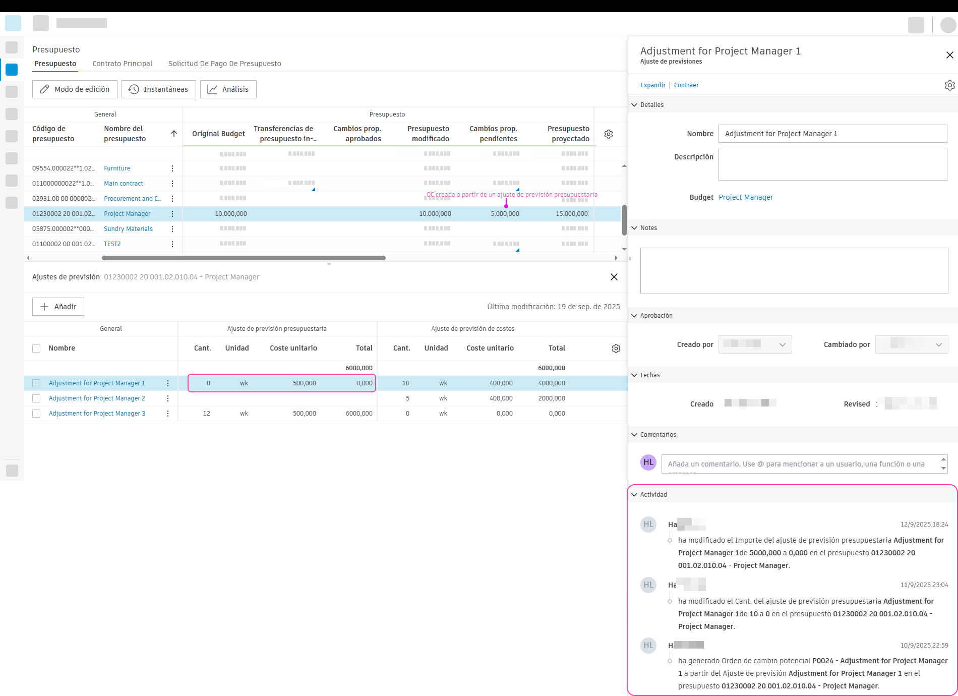

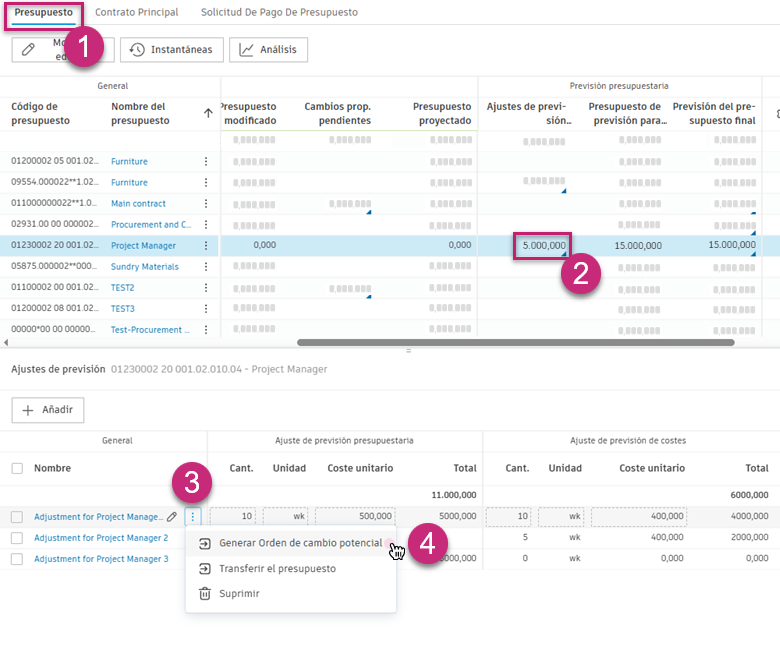

Crear una PCO a partir del ajuste de previsión
Puede crear una PCO a partir del ajuste de previsión para solicitar presupuesto adicional. Esto se puede hacer cuando el administrador de proyectos establece previsión de ingresos.
Para ello:
  1. Abra la herramienta Presupuesto en Cost Management.
  2. Haga clic en el triángulo azul de la columna Ajustes de previsión presupuestaria de la sección Previsión presupuestaria de la tabla. Estos son visibles si la previsión de ingresos está activada. Se abre la opción desplegable inferior.
  3. Haga clic en el menú Más menú Más junto al ajuste de previsión. Sugerencia: También puede crear PCO por lotes a partir de ajustes de previsión. Para ello, active todas las casillas situadas junto a los ajustes de previsión en la opción desplegable inferior y haga clic en Generar PCO.
  4. Seleccione Generar PCO.
Crear PCO a partir de ajustes de previsión
Sugerencia: También puede seguir el procedimiento desde el panel de detalles del presupuesto. Para abrir el panel de detalles, haga clic en el nombre del presupuesto y desplácese hacia abajo hasta la sección Ajustes de previsión.

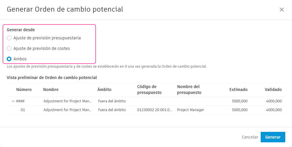

Se abre la ventana Generar PCO. Puede generar a partir de un ajuste de previsión de presupuesto, un ajuste de previsión de costes o ambos.
Generar PCO a partir de ajustes de previsión
Una vez generada la PCO, verá los cambios en Cambios del propietario pendientes. Si se generó a partir del ajuste de previsión presupuestaria, la cantidad Ajuste de previsión presupuestaria se establece en 0. Como resultado, Cantidad también se establece en 0. Coste unitario no cambia. Después de este procedimiento, hay tres registros de actividad.
PCO de ajustes de previsión: resultado
Es una regla similar para otras opciones. Si ha generado PCO a partir del ajuste de previsión de costes, verá los cambios en la sección Ajuste de previsión de costes y así sucesivamente. Si es de ambos, verá cambios en ambos lugares y habrá cinco registros de actividad.

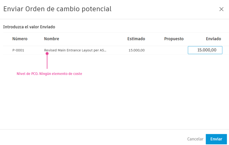

Enviar una PCO como una COR sin elementos de coste
Al trabajar con PCO en una fase de estimación temprana, puede enviar una PCO para su revisión sin necesidad de crear elementos de coste detallados. Esto agiliza el flujo de trabajo cuando necesita obtener rápidamente la aprobación del presupuesto.
Para enviar una PCO sin elementos de coste:
  1. Cree una PCO e introduzca valores en las columnas Estimado, Propuesto o Enviado a nivel de PCO.
  2. Haga clic en el menú Más icono de menú Más junto a la PCO.
  3. Seleccione Cambio de presupuesto y, a continuación, Enviar.
    Enviar una PCO sin elementos de coste
  4. Si no hay ningún valor Enviado, el modal Enviar PCO solo mostrará el nivel de PCO. Introduzca el valor Enviado y haga clic en Enviar.
    Modal Enviar PCO
  5. Si hay un valor Enviado, la PCO como COR también se puede enviar con la acción Enviar para firma. Una vez firmado y devuelto el documento, la PCO como COR se establecerá automáticamente como aceptada.
Sugerencia: Las columnas Estimado, Propuesto y Enviado se pueden editar a nivel de PCO si no hay elementos de coste asociados. Esto ofrece flexibilidad en las primeras fases del procesamiento de la orden de cambio.

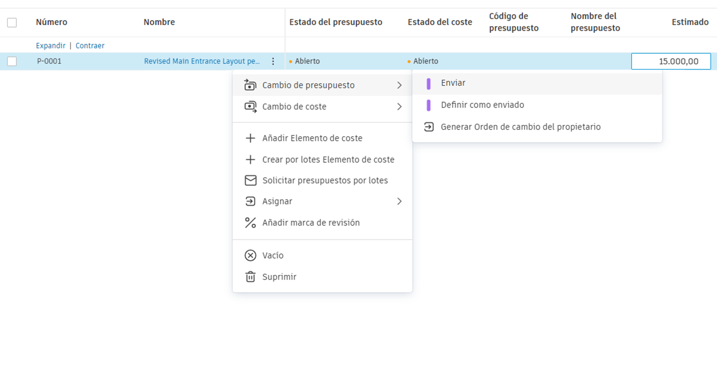

  1. Haga clic en el menú Más icono de menú Más junto a la PCO.
  2. Si el alcance de la PCO es:
    • En ámbito: haga clic en Cambio de coste y seleccione Generar RFQ o Generar SCO.
    • Solo presupuesto: haga clic en Cambio de presupuesto para generar COR u OCO.
    • Fuera del ámbito o Contingencia: haga clic en Cambio de presupuesto para generar COR u OCO y Cambio de coste para generar RFQ o SCO.
    Sugerencia: Para obtener más información sobre los ámbitos y cómo se rellenan las órdenes de cambio en las tablas de presupuestos y contratos, consulte el artículo Tablas de presupuestos y contratos.
Se genera la nueva orden de cambio y se le desplazará a la ficha adecuada para continuar con el flujo de trabajo.

  1. Vaya a la herramienta Orden de cambio y seleccione la ficha PCO.
  2. Puede crear una transferencia de presupuesto de varias formas:
    • Desde una PCO: haga clic en el icono de menú Más vertical junto a la PCO, haga clic en Cambio de presupuesto y seleccione Transferir presupuesto.
    • Desde varios elementos: seleccione varias PCO o elementos de coste y, a continuación, haga clic en Transferir presupuesto en las acciones por lotes.

Nota: Si una PCO no tiene elementos de coste y hay un valor a nivel de PCO, se le solicitará que añada un elemento de coste antes de aplicar la marca de revisión. Debe añadir elementos de coste para que se puedan aplicar las fórmulas de marca de revisión.
