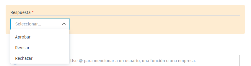

Opciones de respuesta
Los revisores pueden responder con Continuar, Revisar o Rechazar. Cuando un revisor selecciona una respuesta, se muestra una descripción para explicar el resultado. La descripción varía en función del tipo de flujo de trabajo, el paso actual y el parámetro Acción al finalizar:
Menú desplegable de opciones de respuesta
Respuesta Condición Descripción
Continuar Último paso Y Acción al finalizar = Enviado Varios revisores: el elemento se enviará al propietario una vez que todos los revisores necesarios respondan con "Aprobar". Único revisor: el elemento se enviará al propietario, al arquitecto y a los colaboradores.
Continuar Último paso Y Acción al finalizar = Aprobado Varios revisores: el elemento se aprobará una vez que todos los revisores necesarios respondan con "Aprobar". Único revisor: se aprobará el elemento.
Continuar No es el último paso El elemento se enviará al siguiente paso de revisión.
Revisar N/A El elemento se enviará de nuevo en el estado Revisar y reenviar.
Rechazar N/D El elemento se enviará de nuevo en el estado Rechazado.
Nota: La opción Rechazar está disponible para los flujos de trabajo de COR, OCO y SCO. No está disponible para los flujos de trabajo de Solicitud de pago de presupuesto porque no existe el estado Rechazado para las solicitudes de pago de presupuesto.
