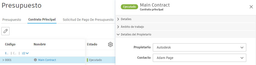

Para conceder a los propietarios acceso de colaboración para cargar documentos:

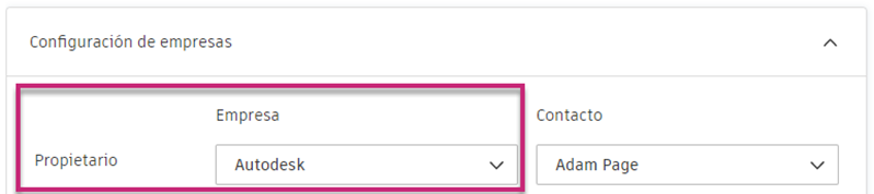

Vaya a la herramienta Configuración.
Desplácese hacia abajo hasta la sección Configuración de empresas.
Seleccione la empresa y el contacto para la función de propietario.
En el panel de opción desplegable del contrato principal, asigne el propietario adecuado en Detalles del propietario.
Los propietarios con permiso de colaboración pueden ver los detalles del contrato en la tabla Contrato principal y cargar documentos en la sección Archivos adjuntos. El acceso a los vínculos de elementos individuales de la SOV está restringido.

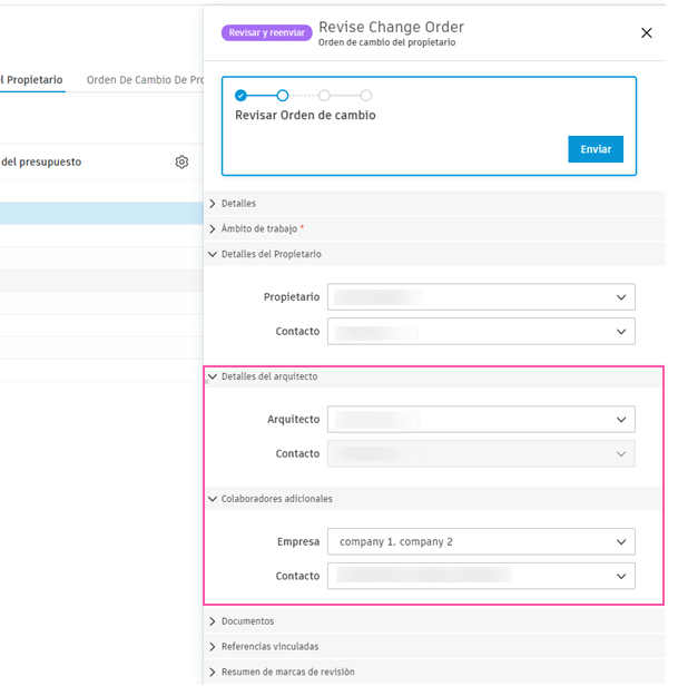

Proceso de revisión manual:
Conceder permisos de colaboración a empresas externas en Configuración
Seleccione un arquitecto externo en Detalles del arquitecto para las solicitudes de aprobación de COR/OCO
Añada revisores externos en la sección Colaboradores adicionales fuera del motor de flujos de trabajo

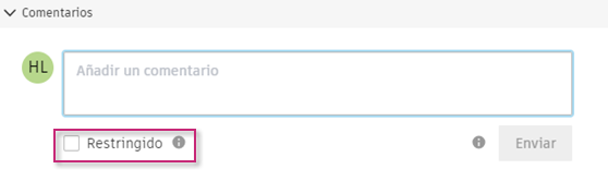

Controlar la visibilidad de los comentarios con comentarios restringidos:
Comentarios públicos: visibles para todos los miembros del proyecto, incluidos los colaboradores
Comentarios restringidos: solo visibles para los usuarios con permisos Ver todo, Control total o Administrador
Los usuarios con permisos de Control total/Administración ven una casilla de verificación Restringido. Active la casilla de verificación para que el comentario sea privado, solo para los miembros internos del equipo.
Nota: Los comentarios están limitados a un máximo de 1000 caracteres.

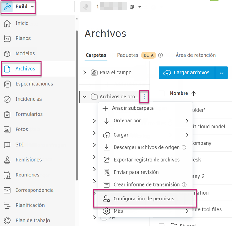

Para configurar permisos de archivo para colaboradores:
Seleccione Build en el selector de productos y, a continuación, la herramienta Archivos.
Haga clic en el menú junto al conjunto de datos deseado.
Seleccione Configuración de permisos:

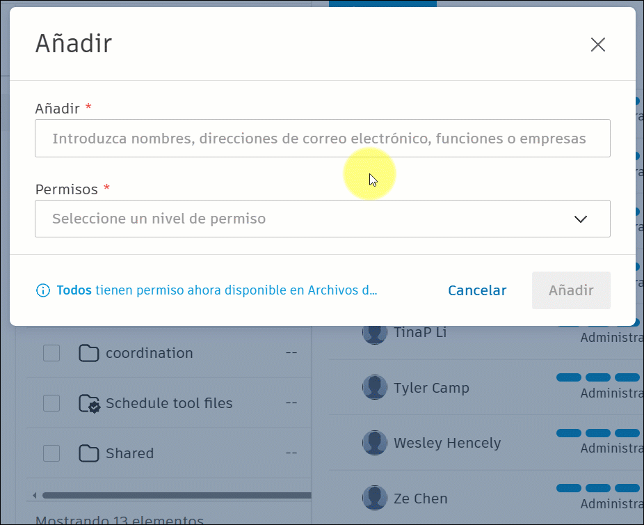

En el panel desplegable Permisos, seleccione Añadir.
Busque por nombre, correo electrónico, función o empresa.
Seleccione el nivel de permiso adecuado en el menú desplegable.
Haga clic en Añadir.
