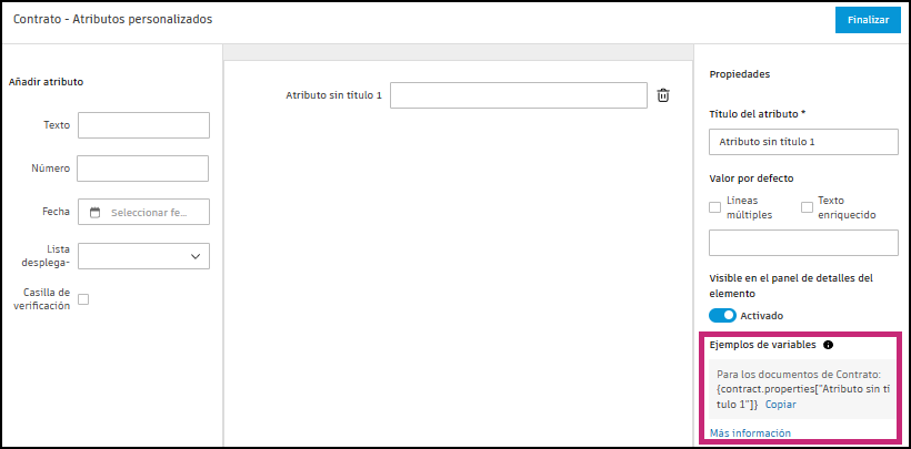

Algunos atributos personalizados generan variables personalizadas a las que se puede hacer referencia en documentos. Sin embargo, no todos los atributos personalizados crean entradas de variables personalizadas. Los siguientes atributos personalizados admiten variables personalizadas:
El formato de estos atributos personalizados es {xxx.properties["Título del atributo"]}.
Ejemplo:
Si tiene un atributo personalizado de fecha para una RFQ denominado "Necesario en el sitio", debe hacer referencia a él como {rfq.properties["Necesario en el sitio"]}. Esto devolverá la fecha especificada.
Nota: Puede copiar las variables de la pantalla de edición de atributos personalizados de Project Admin.
