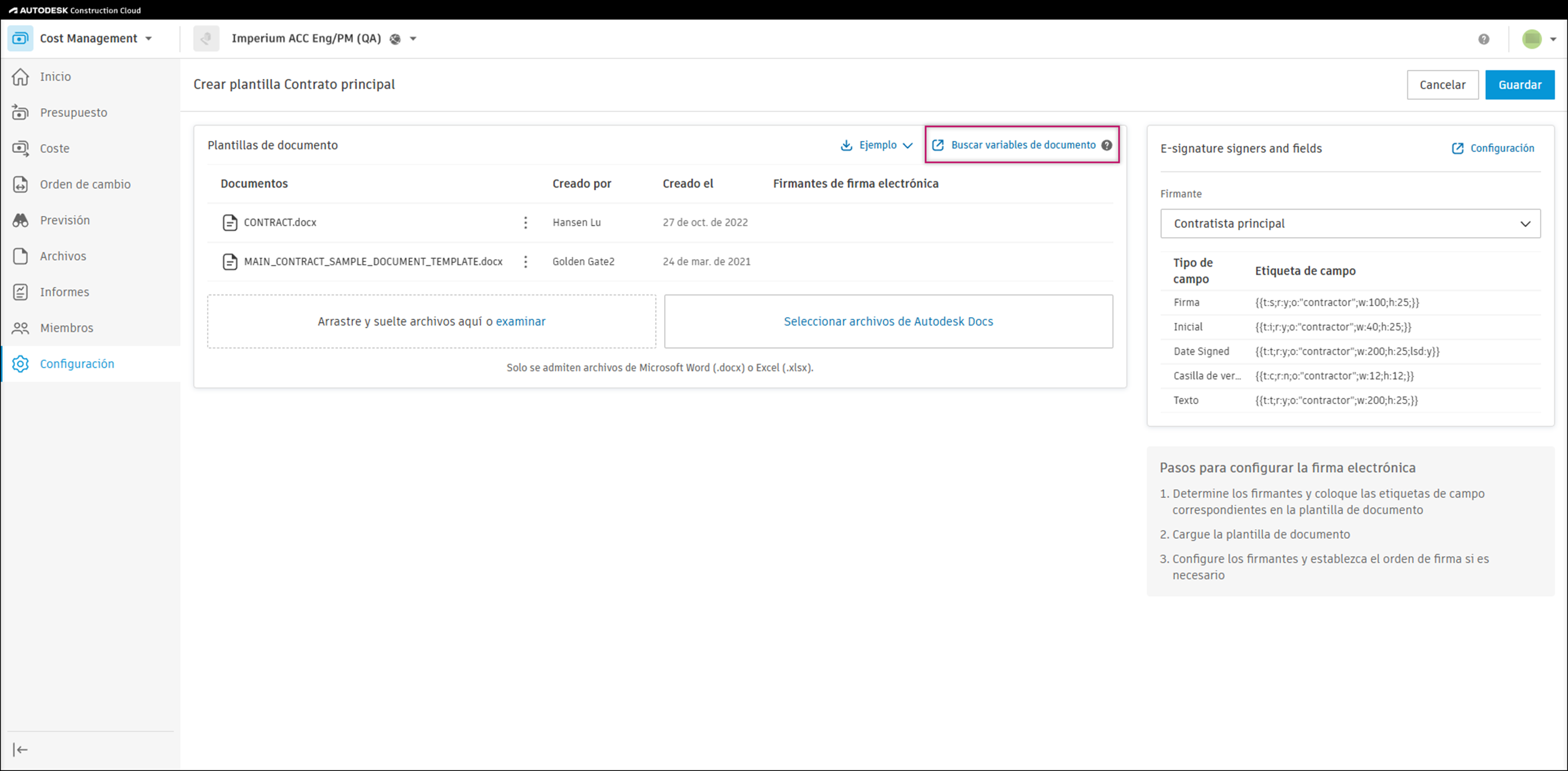

Siga estos pasos para acceder al Buscador de variables para la configuración de plantillas de documento:
  1. Vaya a la configuración.
  2. Seleccione la herramienta para la que desea editar la plantilla. Por ejemplo, Presupuesto o Contrato principal.
  3. Haga clic en Editar.
  4. Se abrirá la herramienta de creación de plantillas. Seleccione Buscar variables de documento en la esquina superior derecha.
  5. Tras hacer clic, el buscador de variables de ACC Cost Management se abrirá en una ventana emergente.

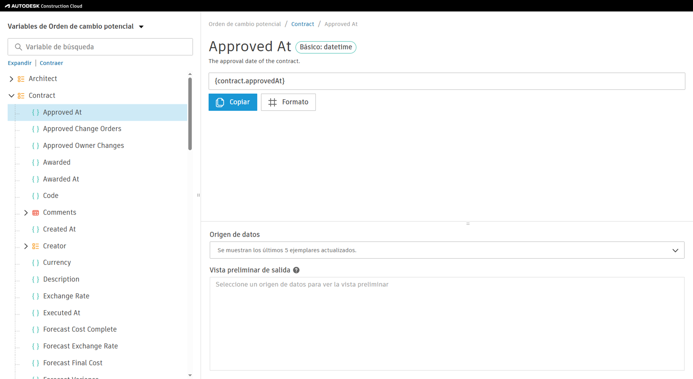

Áreas del buscador
El Buscador de variables se divide en estas tres áreas principales: Área de árbol, Área de detalles y Área de vista preliminar.
Área de árbol
El Área de árbol permite a los miembros desplazarse por la estructura de la variable. Los miembros pueden ajustar la anchura de dicha área arrastrando el controlador.
Área de detalles
El área de detalles facilita información específica sobre la variable seleccionada.
El área de vista preliminar permite a los miembros ver el aspecto de la variable con datos reales.
