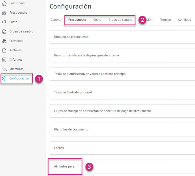

Los administradores de proyectos son los únicos usuarios que tienen permiso para crear y editar atributos personalizados. Para ello, en Cost Management, debe seleccionar la herramienta Configuración en la navegación de la izquierda. Ya puede acceder a la configuración de los distintos componentes en Cost Management.
Los atributos personalizados se pueden crear en las siguientes fichas de cada componente:
La página Configuración muestra la sección Atributos personalizados, con el botón Añadir para las fichas Presupuesto, Coste y Orden de cambio.
A continuación, realice lo siguiente:

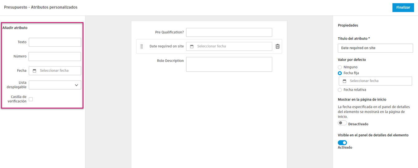

  1. Haga clic en Añadir en la sección Atributos personalizados.
  2. Haga clic para añadir o arrastre el atributo desde la barra lateral izquierda hasta el panel de vista preliminar central. Entre los atributos disponibles, se incluyen:
    • Texto: los miembros pueden introducir texto alfanumérico.
    • Número: los miembros pueden introducir valores numéricos.
    • Fecha: los miembros pueden seleccionar una fecha de un calendario.
    • Menú desplegable: los miembros pueden seleccionar las opciones designadas en la configuración.
    • Casilla de verificación: los miembros pueden activar o desactivar la casilla de verificación.
    El panel Atributos personalizados muestra los tipos de atributo disponibles: texto, número, fecha, menú desplegable y casilla de verificación con interfaz de arrastrar y soltar.
  3. Seleccione el atributo para definirlo en el panel Propiedades de la derecha. La información puede variar en función del atributo seleccionado:
    Texto Número Fecha Menú desplegable Casilla de verificación
    Título de atributo Título de atributo Título de atributo Título de atributo Título de atributo
    Valor y formato por defecto:
    Líneas múltiples: esta opción permite introducir un valor por defecto que abarca varias líneas de texto.
    Texto enriquecido: esta opción permite añadir formato como negrita, cursiva y puntos de viñeta a un valor por defecto. La opción Texto enriquecido debe utilizarse con la opción Líneas múltiples.
    Valor por defecto: puede introducir un número entero o un número con una coma decimal. Por ejemplo: 11,700. Valor por defecto:
    Ninguno: no hay ningún valor por defecto para un atributo personalizado. Se muestra "Seleccionar fecha" y puede elegir la fecha en el calendario.
    Fecha fija: puede elegir la fecha que aparece junto al atributo por defecto. Sin embargo, puede seleccionar una nueva fecha haciendo clic en el calendario.
    Fecha relativa: puede elegir una fecha adaptativa. Por ejemplo, puede establecer el atributo para que muestre la fecha una semana después de crear el contrato, para que se marque la fecha límite.
    Opciones, donde solo se permite una opción por línea. Valor por defecto: muestra el atributo personalizado de la casilla de verificación como marcado o no.
    Mostrar en página de inicio: determine si la fecha del atributo personalizado debe estar visible en la página de inicio.
    Visibilidad (mostrar por defecto): desactive esta opción para que un atributo personalizado no sea visible en el panel de detalles del elemento. Visibilidad (mostrar por defecto): desactive esta opción para que un atributo personalizado no sea visible en el panel de detalles del elemento. Visibilidad (mostrar por defecto): desactive esta opción para que un atributo personalizado no sea visible en el panel de detalles del elemento. Visibilidad (mostrar por defecto): desactive esta opción para que un atributo personalizado no sea visible en el panel de detalles del elemento. Visibilidad (mostrar por defecto): desactive esta opción para que un atributo personalizado no sea visible en el panel de detalles del elemento.
    Aplicar a tipo de contrato: elija a qué tipo de contrato se aplica este atributo personalizado. Esta opción solo está disponible para los atributos personalizados del contrato. Asegúrese de establecer los tipos de contrato de antemano. Cuando se añade un nuevo atributo personalizado, se aplica automáticamente a todos los tipos de contrato. Aplicar a tipo de contrato: elija a qué tipo de contrato se aplica este atributo personalizado. Esta opción solo está disponible para los atributos personalizados del contrato. Asegúrese de establecer los tipos de contrato de antemano. Cuando se añade un nuevo atributo personalizado, se aplica automáticamente a todos los tipos de contrato. Aplicar a tipo de contrato: elija a qué tipo de contrato se aplica este atributo personalizado. Esta opción solo está disponible para los atributos personalizados del contrato. Asegúrese de establecer los tipos de contrato de antemano. Cuando se añade un nuevo atributo personalizado, se aplica automáticamente a todos los tipos de contrato. Aplicar a tipo de contrato: elija a qué tipo de contrato se aplica este atributo personalizado. Esta opción solo está disponible para los atributos personalizados del contrato. Asegúrese de establecer los tipos de contrato de antemano. Cuando se añade un nuevo atributo personalizado, se aplica automáticamente a todos los tipos de contrato. Aplicar a tipo de contrato: elija a qué tipo de contrato se aplica este atributo personalizado. Esta opción solo está disponible para los atributos personalizados del contrato. Asegúrese de establecer los tipos de contrato de antemano. Cuando se añade un nuevo atributo personalizado, se aplica automáticamente a todos los tipos de contrato.
  4. Haga clic en la barra del controlador del atributo Arrastrar icono de identificador icono con seis puntos en dos filas para reorganizar el orden de los atributos.
  5. Para suprimir un atributo, haga clic en el icono de papelera.
  6. Haga clic en Finalizar para guardar.

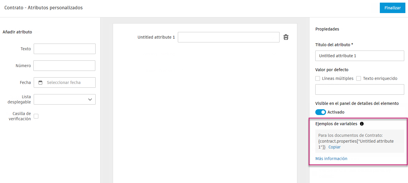

Atributos personalizados como variables en documentos
Algunos atributos personalizados se pueden utilizar en la generación de documentos, como las órdenes de cambio. Para incluir los atributos personalizados en las plantillas de documento, cree variables personalizadas. No todos los atributos personalizados crean entradas de variables personalizadas. Los siguientes admiten variables personalizadas:
El panel Propiedades de atributos personalizados muestra un campo de formato variable con una sintaxis de ejemplo para plantillas de documento.
El formato de estos atributos personalizados es {xxx.properties["Título del atributo"]}. Por ejemplo, un atributo personalizado de fecha para una RFQ denominada "Necesario en el sitio" sería {rfq.properties["Necesario en el sitio"]} devolvería la fecha especificada.
Copie la variable de la edición del atributo personalizado y péguela en la plantilla de documento deseada.

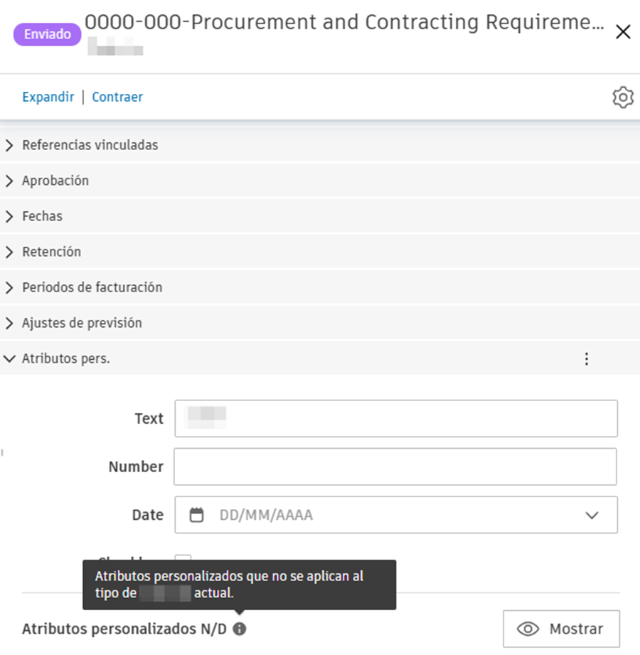

Atributos personalizados no aplicables y no válidos
Al trabajar con contratos, es posible que encuentre atributos personalizados con dos estados:
En el panel de opción desplegable de detalles del contrato, la sección Atributos personalizados proporciona opciones para administrar estos atributos:
Mostrar atributos personalizados e información de herramientas de notificación
Sugerencia: Al filtrar o agrupar por atributos personalizados, los datos válidos y los no válidos aparecen en el mismo filtro o grupo. Los datos vacíos y los datos N/A aparecen en el mismo filtro o grupo. Esto ayuda a mantener la integridad de los datos, ya que permite identificar y limpiar los valores de atributo personalizados que ya no son pertinentes debido a cambios en el tipo de contrato.

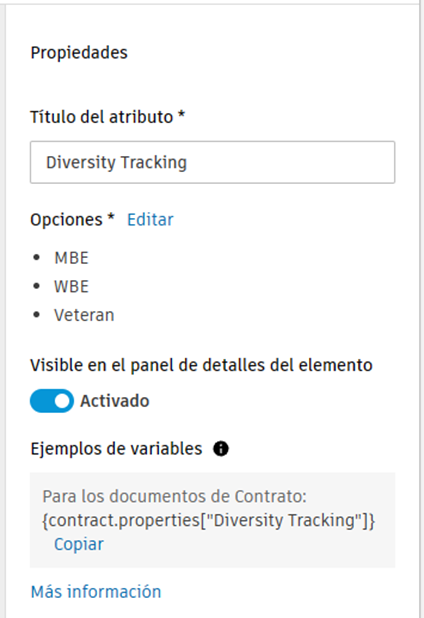

  5. Rellene las propiedades. En este ejemplo, las propiedades tendrán este aspecto:
    El panel Propiedades del atributo desplegable Seguimiento de diversidad con opciones para MBE, WBE, DBE, SDVOB y otros
  6. Haga clic en Finalizar.

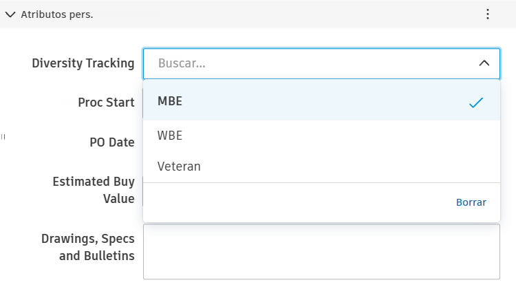

A continuación, para asignar valores a un contrato:
  1. Vaya a la ficha Contrato.
  2. Haga clic en el nombre del contrato para abrir el panel desplegable.
  3. Vaya hacia abajo hasta la sección Atributos personalizados.
  4. Consulte el atributo Seguimiento de diversidad en la lista de atributos personalizados disponibles. Seleccione la opción correcta para este contrato concreto.
    El panel Detalles del contrato muestra el menú desplegable de atributos personalizados Seguimiento de diversidad con una selección de valores
