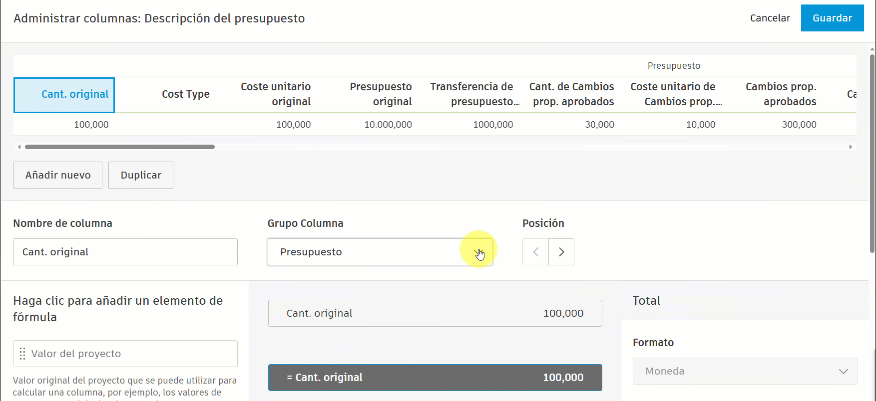

Puede personalizar las columnas existentes. Para ello:
  1. Seleccione la herramienta Configuración en el panel de navegación de la izquierda.
  2. Seleccione la ficha Presupuesto o Coste.
  3. Expanda la tarjeta de Columnas de Descripción general del presupuesto o de Columna de Descripción general del contrato.
  4. Haga clic en Administrar.
  5. Seleccione una columna en la lista superior de columnas.
  6. Elija la acción. Puede llevar a cabo cualquiera de las siguientes acciones:
    • Hacer clic en Añadir nuevo para añadir una nueva columna a la derecha de la columna seleccionada.
    • Hacer clic en Duplicar para crear una copia de la columna seleccionada (incluidas las operaciones matemáticas).
    • Cambiar el nombre de la columna.
    • Cambiar el grupo de la columna.
    • Cambiar la posición por defecto en la tabla.
Demostración animada de la administración de columnas de descripción general del presupuesto, que muestra cómo añadir, duplicar y personalizar la configuración de columnas.

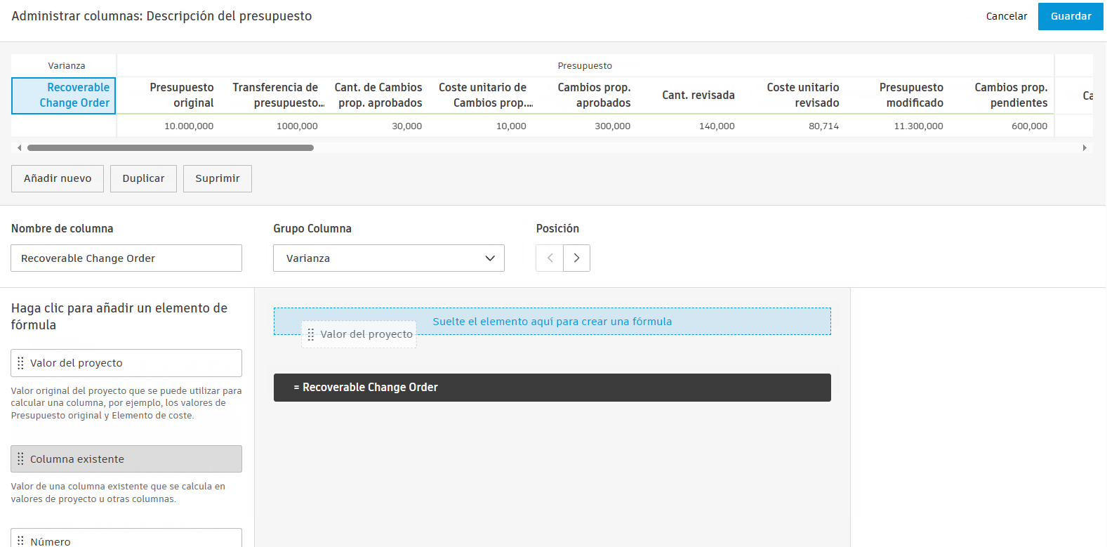

  2. Seleccione la ficha Presupuesto.
  3. Expanda la tarjeta Columnas de Descripción general del presupuesto.
  5. Seleccione Añadir nueva.
  6. Cambie el nombre de la columna.
  7. Seleccione el grupo de columnas.

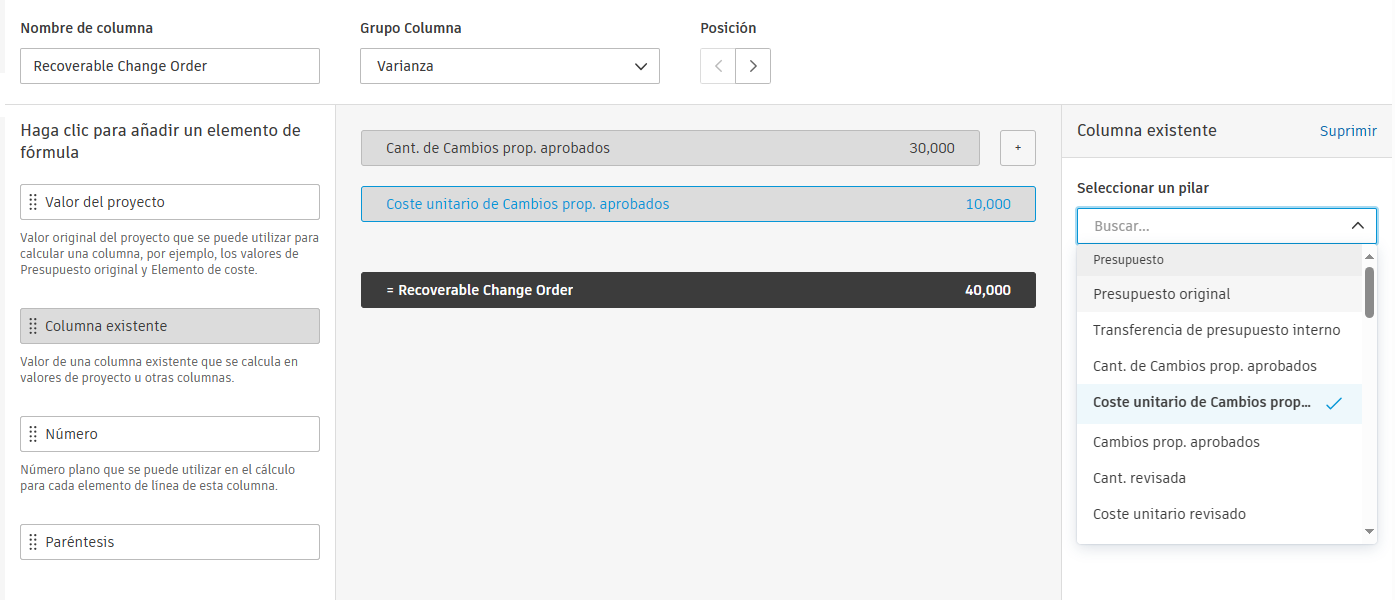

  8. Desde el panel del lado izquierdo, arrastre un elemento de fórmula y suéltelo para crear una fórmula.
    Captura de pantalla que muestra la interfaz del generador de fórmulas de columnas con elementos que se pueden arrastrar, incluidos Valor de proyecto, Columna existente, Número, Paréntesis y Sentencia If en el panel de la izquierda
  9. En el panel del lado derecho, seleccione el tipo de valor y escriba un valor para obtener una vista preliminar.

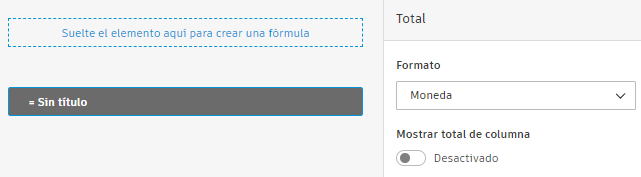

Sugerencia: Puede elegir si desea que el total sea visible como moneda, número o porcentaje. Haga clic en Sin título en la columna central.
Captura de pantalla que muestra las opciones de configuración del total de columnas con formatos de visualización de moneda, número y porcentaje
Nota: Una vez que haya elegido mostrar una columna total, puede elegir si la columna debe utilizar la suma de todas las filas o una fórmula definida.
