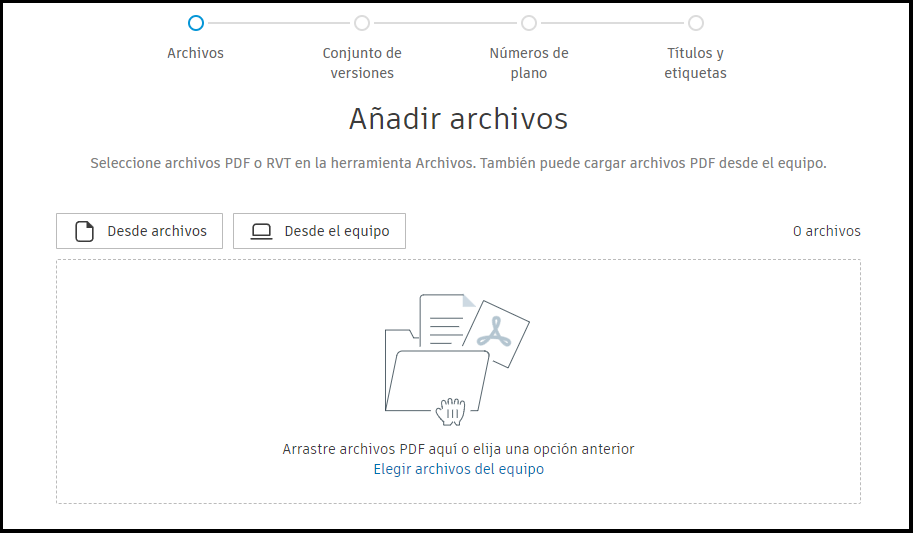

  1. Haga clic en la herramienta Planos.
  2. Haga clic en Añadir planos.
    Esto le lleva al paso Añadir archivos:
    Tiene las opciones siguientes.
    • Desde archivos: puede seleccionar archivos PDF o RVT (que contienen planos creados en Revit) en la herramienta Archivos. Se recomienda ya que el almacenamiento central de Archivos puede actuar como una única fuente de información para la versión del plano.
    • Desde el equipo: solo puede añadir archivos PDF desde el equipo.
    • Arrastrar: solo puede añadir archivos PDF arrastrándolos al área de carga.
    Nota: No se pueden mezclar los formatos de archivo, por lo que solo se pueden añadir archivos PDF en una sesión de publicación y, a continuación, solo archivos RVT en otra sesión.
