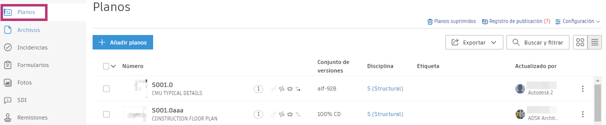

Acceder a la herramienta Planos
  1. Inicie sesión en Autodesk Construction Cloud con sus credenciales.
  2. Haga clic en el selector de productos y seleccione Generar.
  3. Haga clic en la herramienta Planos.
