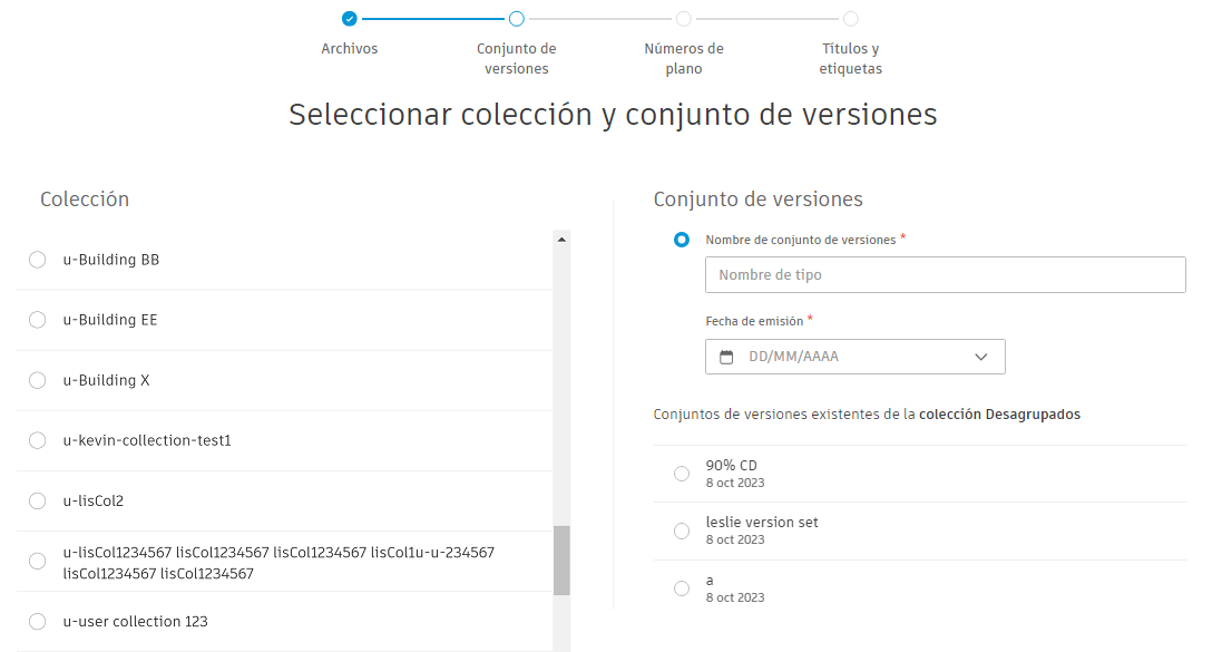

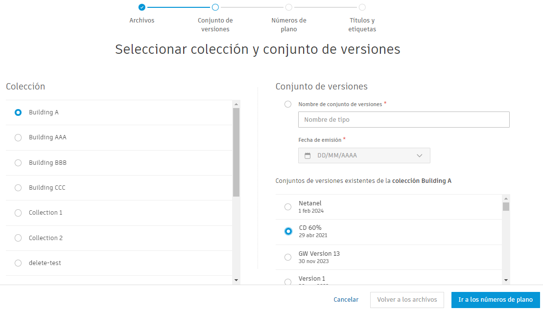

Si las colecciones están activadas:
  1. Seleccione la colección correspondiente a la izquierda.
  2. Cree un nuevo conjunto de versiones. Para ello, introduzca un Nombre del conjunto de versiones y una Fecha de emisión, o bien seleccione un conjunto de versiones existente para la colección.
Nota: Siempre puede mover los planos publicados a una colección diferente después de su publicación si necesita cambiar las colecciones.
Si las colecciones no están activadas, cree un nuevo conjunto de versiones introduciendo un Nombre del conjunto de versiones y una Fecha de emisión, o bien seleccione un conjunto de versiones existente para la colección.
Dado que los conjuntos de versiones se pueden crear durante el proceso de publicación de planos, no es necesario crearlos de antemano. Sin embargo, los solicitantes de documentos con permisos Crear + cargar o superiores pueden necesitar configurar conjuntos de versiones con antelación para otros miembros del proyecto.
Nuevo conjunto de versiones
Si se trata de una nueva versión de planos, debe crear un conjunto de versiones. Escriba lo siguiente:
Importante: Tenga cuidado al seleccionar la fecha de emisión ya que determina el orden de las versiones de planos del proyecto.
Conjunto de versiones existente
Si desea añadir los planos a un conjunto de versiones anterior, seleccione un conjunto de versiones existente.
Haga clic en Ir a los títulos y etiquetas para pasar al siguiente paso, donde puede revisar y editar números de plano.
Haga clic en Volver a los archivos para retroceder un paso a Añadir archivos.
