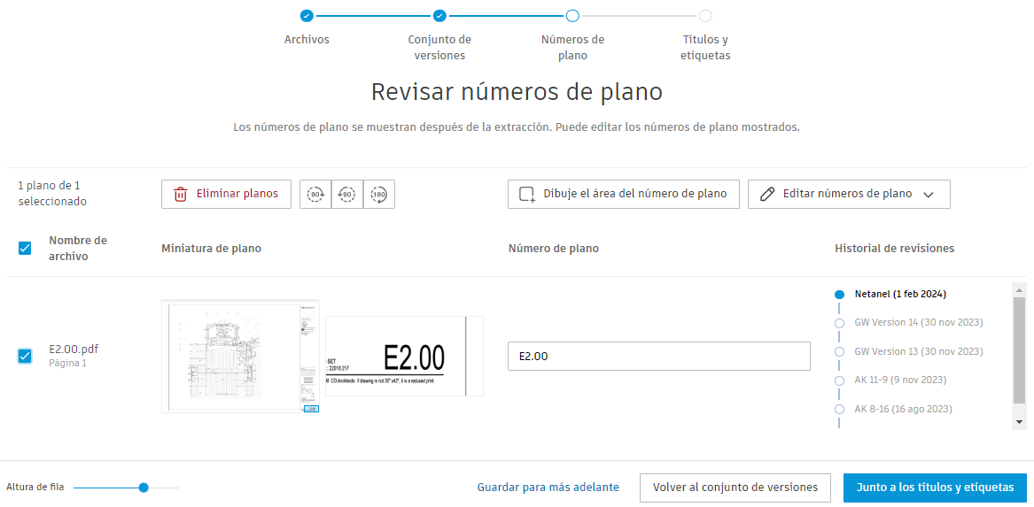

La lista de detalles de planos:
Nombre de archivo Miniatura de plano Número de plano Historial de revisiones
El nombre del archivo del que procede el plano. Se muestra una miniatura de todo el plano. Puede comprobar y girar el plano si no está orientado correctamente.
El cuadro de rotulación se amplía y se puede comparar con el número de plano extraído para ver si es necesario editarlo.
Es el número de plano extraído que se obtiene a partir de los metadatos del archivo RVT o que se lee del cuadro de rotulación de PDF mediante OCR. Si el número de plano extraído o editado se identifica como publicado anteriormente, el Historial de revisiones muestra que este plano será una nueva versión.

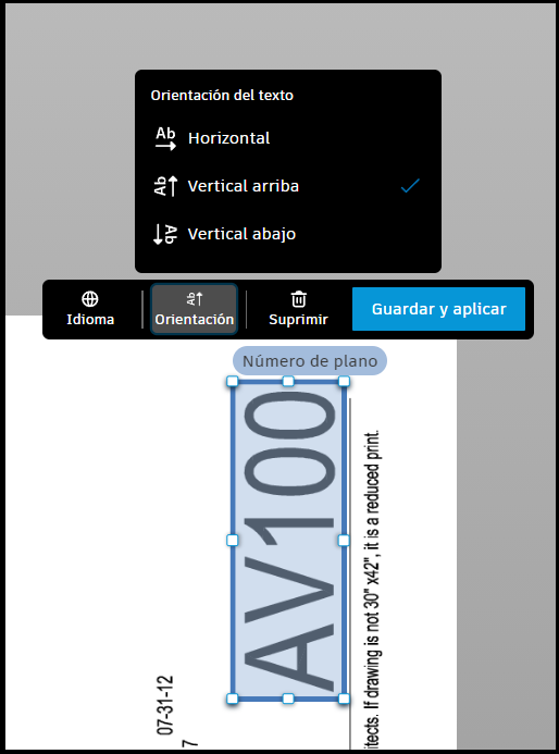

    El número del plano puede no ser horizontal y, por tanto, puede que no se extraiga correctamente. En ese caso, haga clic en Orientación para cambiar cómo OCR lee la orientación del texto. En el siguiente ejemplo, el número del plano se lee de manera vertical hacia arriba:

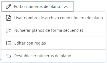

Editar números de plano de forma masiva
Haga clic en Editar números de plano para editar de forma masiva los números de plano de las páginas seleccionadas.
Usar nombre de archivo como número de plano
Haga clic en esta opción para asignar a cada plano el mismo número de plano que el nombre de archivo. Por ejemplo, para un archivo PDF denominado 5 - Drawing Package.pdf, el número de plano se convierte en 5 - Drawing Package para cada plano. Como no se permiten números de plano duplicados, deberá editarlos manualmente aplicando reglas para crear números de plano exclusivos.

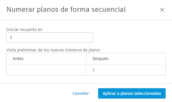

Numerar planos de forma secuencial
Añada un carácter numérico al campo Número inicial en y obtenga una vista preliminar de los números de plano de todas las páginas seleccionadas en la columna Después.

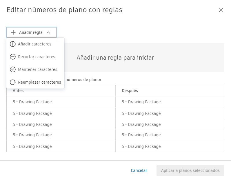

Editar con reglas
Puede aplicar reglas a las páginas para editar números de plano de forma masiva. Esto resulta útil si tiene duplicados que desea convertir en exclusivos o desea añadir, recortar, mantener o reemplazar caracteres. También puede aplicar una regla para las páginas seleccionadas para editar de forma masiva los títulos de los planos.
  1. Seleccione Editar con reglas.
Haga clic en Añadir regla para añadir una regla o una combinación de las siguientes reglas:
Añadir caracteres
Puede introducir un prefijo o un sufijo. Si no hay ningún número de plano, solo se mostrará el prefijo o el sufijo.
Recortar caracteres
Puede definir cuántos caracteres cortar:
Mantener caracteres
Puede mantener los caracteres con las mismas opciones que Recortar caracteres anteriormente.
Reemplazar caracteres
Introduzca el texto en el campo Texto que desea reemplazar y el texto de reemplazo en el campo Con.

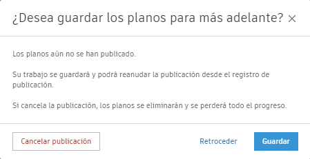

También puede guardar el progreso y continuar con la publicación más tarde al hacer clic en Guardar para más adelante.
Haga clic en Guardar en el mensaje de confirmación para guardar esta actividad en el Registro de publicación con el estado Listo para revisión. Puede hacer clic en Continuar en el registro de publicación para continuar con el proceso de publicación.
