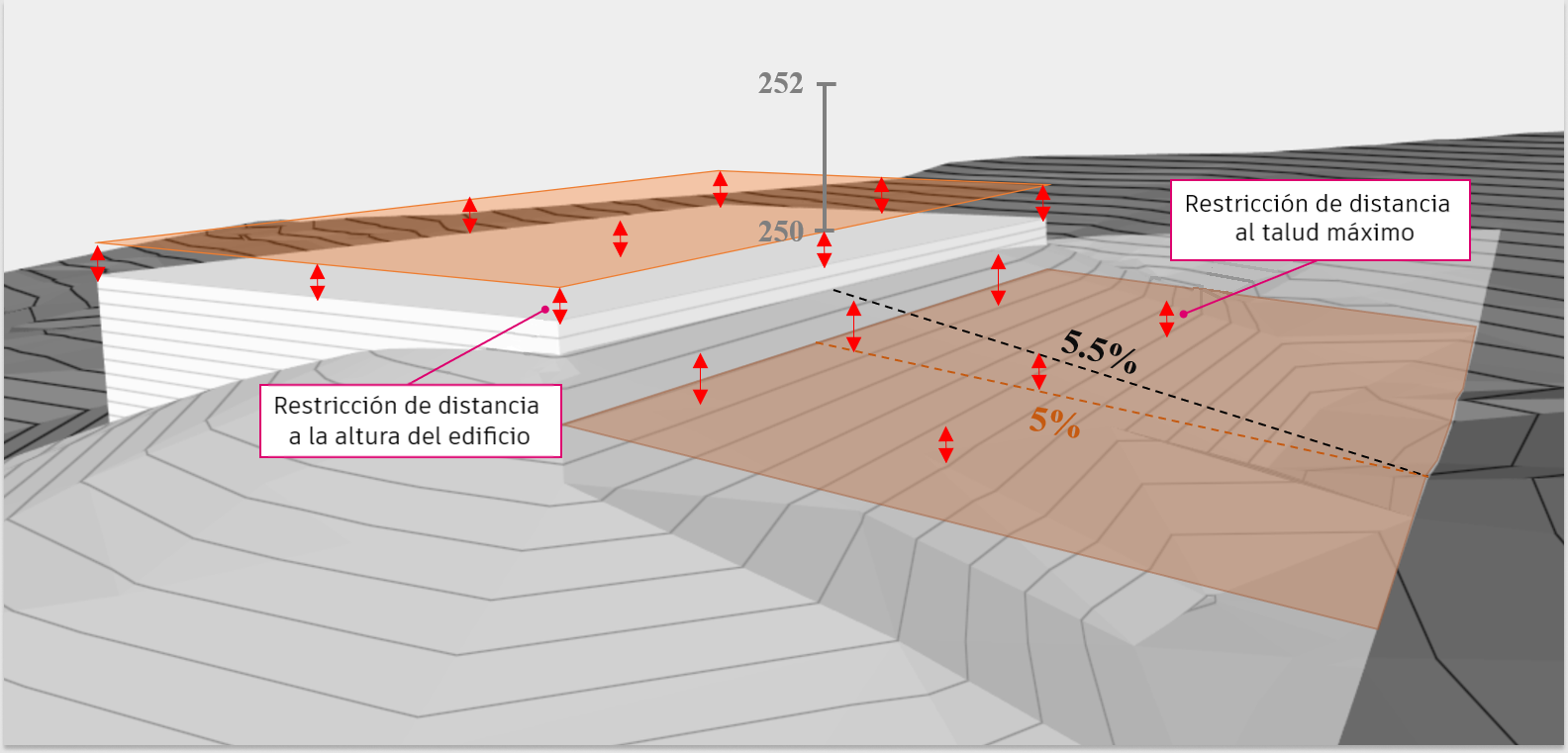

Puede colocar un gran número de restricciones en una superficie. También es posible añadir una combinación de restricciones que entran en conflicto. Considere el siguiente dibujo que representa una plataforma de construcción en un terreno.
ejemplo de explanación
Se suponen las siguientes restricciones:
El talud entre el límite de explanación y la elevación mínima del edificio es del 6 %, que es superior al talud máximo del 5 % especificado. La solución para esta explanación de superficie no es viable.
Grading Optimization todavía puede funcionar con un problema incoherente y encontrar una solución razonablemente viable. En este ejemplo, la solución podría resolver el punto en el que el talud del terreno termina en un 5,5 % y la elevación del edificio en 249,5 metros.

Esto se ilustra mejor en el ejemplo de aproximación anterior. Supongamos que la solución se representa mediante el dibujo siguiente.
explanación viable
La distancia entre la plataforma de construcción se encuentra en 249,5 y la restricción de altura en 250 es de 0,5. Si hay 10 puntos de plataforma de construcción, cada uno se encuentra a una distancia de 0,5 de la restricción de altura y la suma de estos puntos contribuye en total a un total de 10 * 0,5 = 5 con respecto al valor de proximidad.
Además, el grupo de puntos de los triángulos del terreno que están con un talud del 6 % también se encuentran a una cierta distancia de la superficie de talud del 5 % que se busca. Si asumimos que todas las distancias desde este grupo suman hasta 10, entonces terminamos con una medida de proximidad total de 5 + 10 = 15 para la mejor aproximación. Dado que el solucionador no puede mejorar esta solución, la medida de proximidad permanecerá constante en este valor de 15 a medida que avancen las iteraciones.

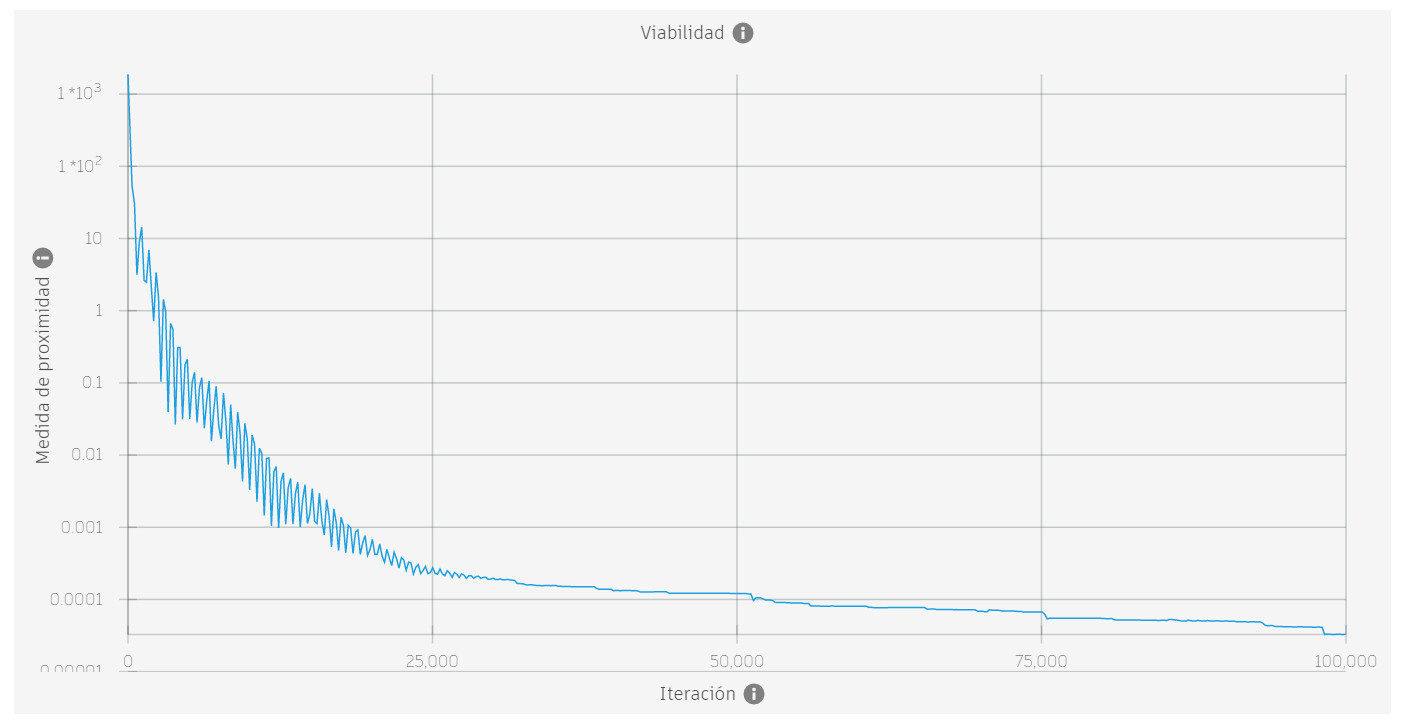

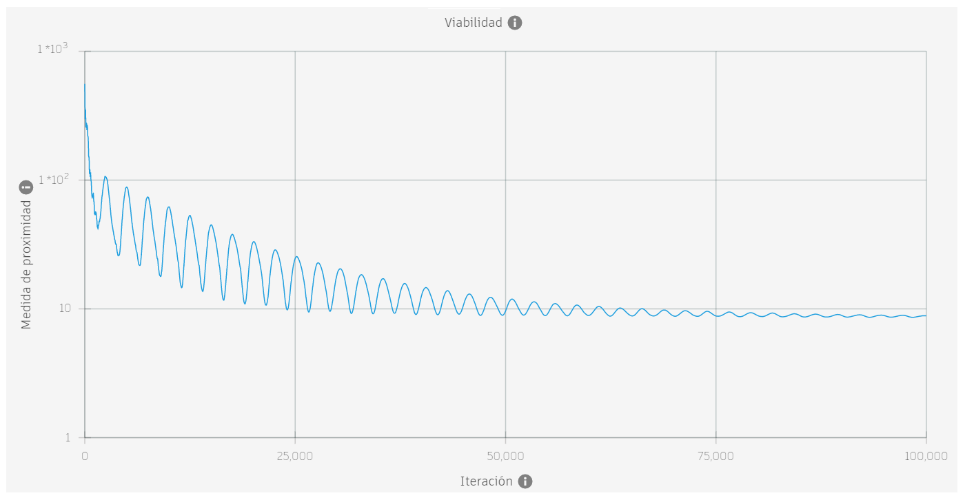

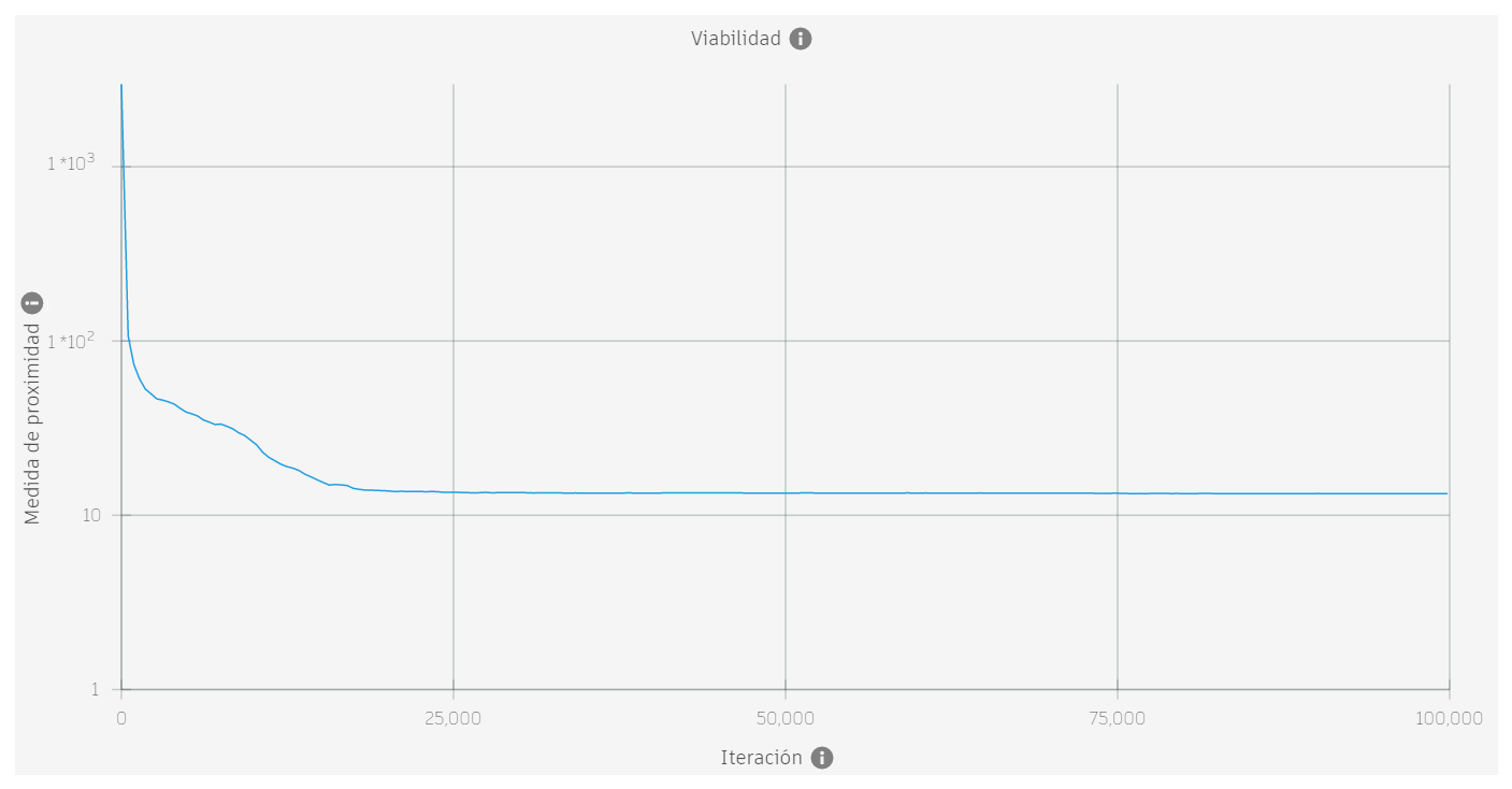

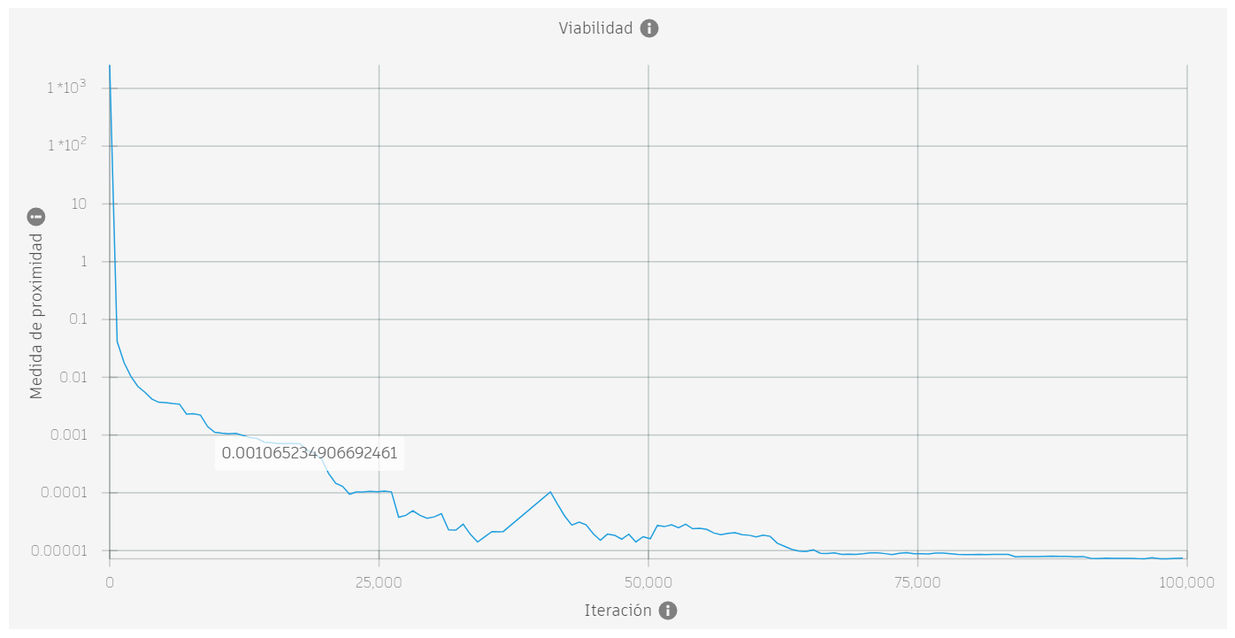

En Grading Optimization, podemos observar la medida de proximidad en la parte Viabilidad del cuadro de diálogo Trazados de convergencia.
Haga clic en  en la ficha Infracción o en la ficha Desmonte y terraplén del panel Optimización para abrir el cuadro de diálogo Trazados de convergencia.
Las siguientes imágenes muestran la medida de proximidad para cuatro problemas diferentes. los dos primeros son viables; los dos segundos no lo son.

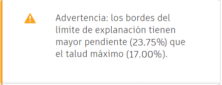

Un problema inviable habitual consiste en que la restricción de talud máxima de una zona de límite de explanación se establece en un valor menor que los taludes reales a lo largo del contorno del límite de explanación. Dado que las zonas de límite de explanación tienen contornos fijos, el solucionador no podrá cumplir con el talud máximo en estas ubicaciones. En tal caso, Grading Optimization muestra un mensaje de advertencia al inicio de la optimización. advertencia de inviabilidad
