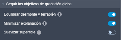

Se puede aplicar a zonas como áreas de hierba y puede mejorar ligeramente el rendimiento de resolución. Si solo interesa la viabilidad, se puede desactivar globalmente, como se muestra a continuación en Múltiples objetivos.

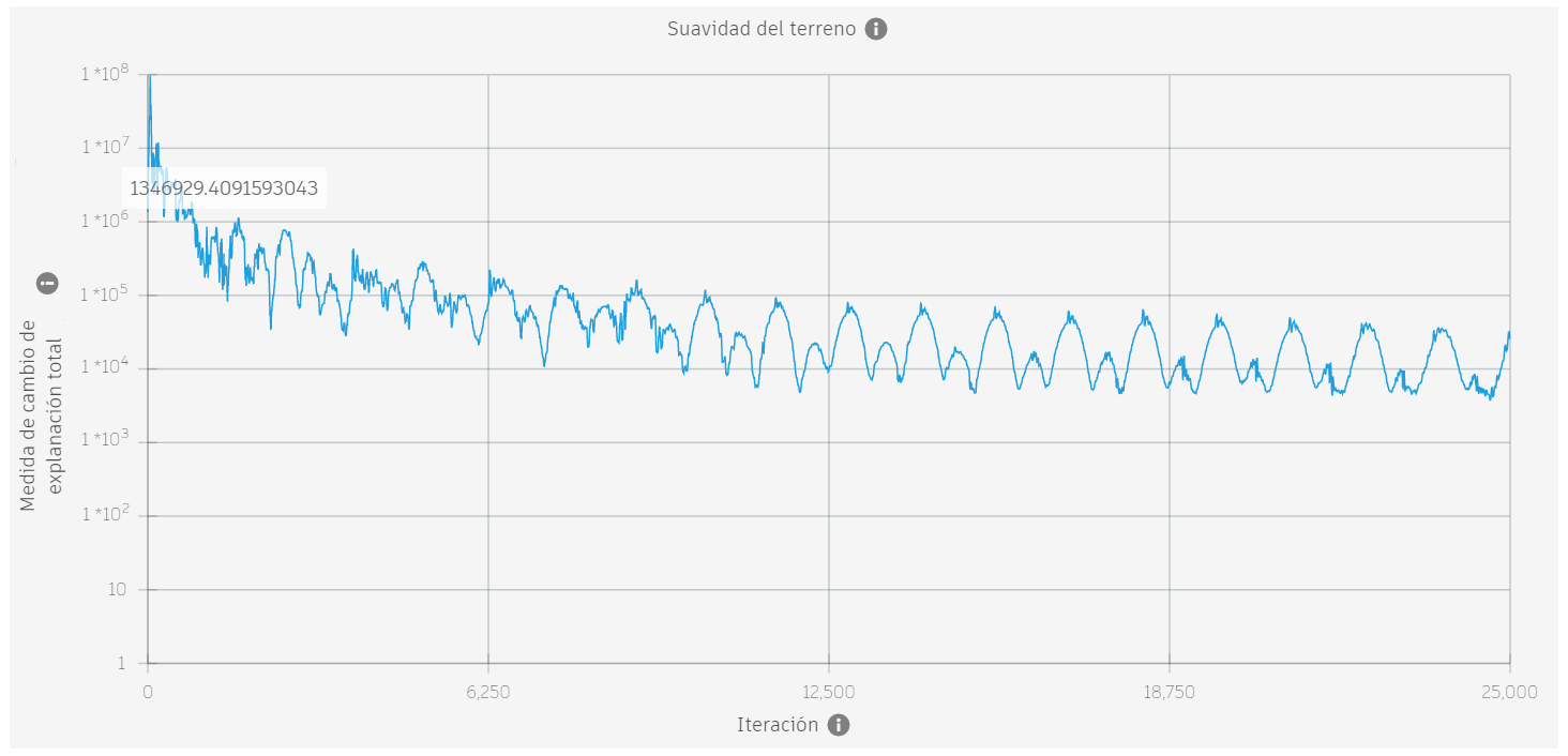

De forma similar a la medida de proximidad para las restricciones, puede medir el suavizado del terreno sumando todos los cambios de explanación y visualizando ese valor en el Trazado de convergencia en Suavizado del terreno:

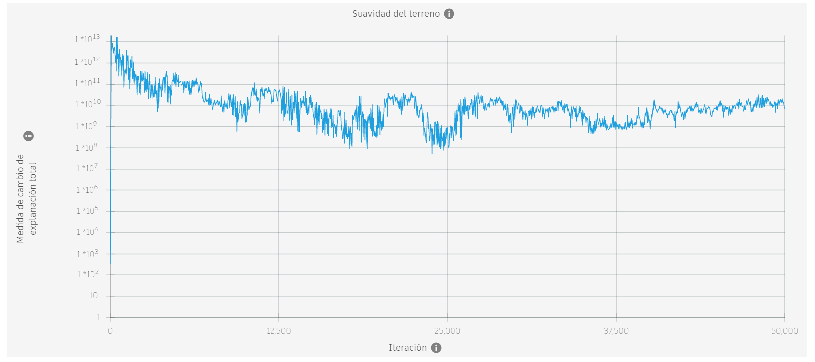

Observe que en la segunda imagen, el suavizado del terreno fluctúa y se eleva. Esto puede parecer sorprendente, ya que esperamos que el solucionador minimice ese objetivo. Es cierto que el solucionador intenta minimizar el objetivo, pero es importante recordar las restricciones.
Las restricciones siempre tienen una prioridad mayor que los objetivos. Cuando el solucionador pueda mejorar una restricción, aunque sea en una medida muy pequeña, se perderá uno o más objetivos a cambio.

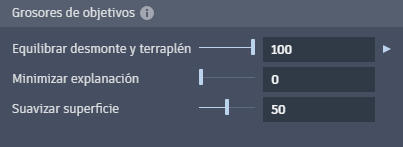

Los anteriores objetivos de ejemplo pueden competir entre sí. El suavizado del terreno requiere que las superficies triangulares se alineen correctamente, pero para minimizar las explanaciones es necesario que los triángulos permanezcan en su estado original. Para indicar al solucionador cuánto peso debe tener cada restricción, debe colocar un peso relativo en el cuadro de diálogo Configuración de optimización.
cuando todos los objetivos se establecen en cero, Grading Optimization cambia a un solucionador de solo viabilidad que puede solucionar el problema de optimización más rápido.
