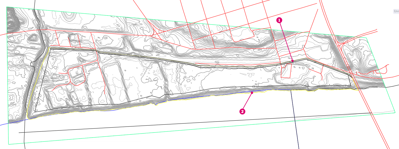

Cree el polígono mediante técnicas de boceto de Civil 3D a partir de referencias del dibujo:
La línea SIG para el nivel de agua alto del río. La línea se divide en los extremos sur y norte de la propiedad.
La línea SIG que representa la derecha del contorno del camino de la carretera existente. La línea se divide en los extremos sur y norte de la propiedad.
Dos líneas dibujadas a mano que conectan la línea del río con el contorno de la carretera. Estas líneas no deben cruzar los límites existentes con un talud que será más empinado que el talud máximo permitido. Observe que la segunda línea a la derecha no es visible en la imagen recortada anterior.
Los límites resultantes crean el polígono amarillo en el dibujo.

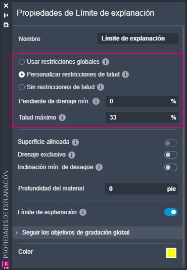

Ahora que se ha establecido un contorno, puede asignar el límite de explanación.
Si aún no está visible, abra la paleta de herramientas de objeto de explanación. Para ello, haga clic en la ficha Analizar > panel Grading Optimization >
Herramientas de objeto de explanación.
En la paleta de herramientas de objeto de explanación, seleccione
Límite de explanación.
En el área de dibujo, seleccione el polígono amarillo que ha creado.
Pulse Intro.
Al polígono se le asignan los conjuntos de propiedades de una zona y se abre el panel Propiedades de límite de explanación. Revise las propiedades actuales especificadas y observe que la propiedad Límite de explanación está activada.
Cambie el nombre de la zona Límite de explanación a "Límite de explanación".
el talud de drenaje mínimo es un talud direccional. Esto significa que se requiere el talud mínimo para dirigirse hacia el elemento de drenaje más cercano, como una línea de drenaje o un punto bajo.
