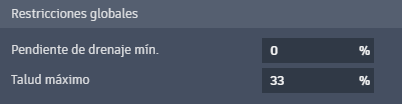

La configuración Restricciones globales especifica restricciones de talud globales para el talud máximo permitido y el talud de drenaje mínimo necesarios. Estos valores se utilizan en dos situaciones específicas:
Para asegurarse de que no haya un talud de drenaje mínimo activo en las nuevas zonas que se añadan en el futuro, cambie el valor global a cero.

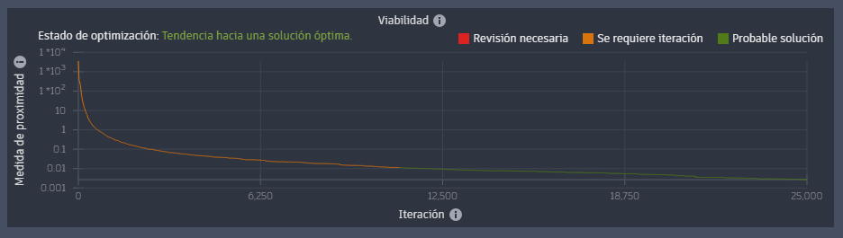

Observe que el solucionador comienza a cambiar los contornos del terreno en la visualización. Haga clic en
en la ficha Infracción o en la ficha Desmonte y terraplén del panel Optimización para abrir el cuadro de diálogo Trazados de convergencia.
Ahora puede observar cómo progresa el solucionador de optimización, tal como se ha explicado anteriormente en Restricciones de optimización. La imagen siguiente muestra el gráfico de viabilidad después de 25.000 iteraciones.

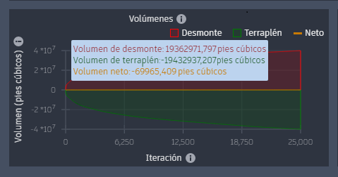

A medida que el valor de proximidad se reduce, observe que el solucionador se acerca más a una solución viable. Si se permite que esta optimización se ejecute durante más tiempo, puede ver que el valor de proximidad se sigue desplazando hacia cero. Esto indica que existe una solución viable única, que también es la mejor solución en referencia a los objetivos actuales. El trazado de equilibrio muestra un equilibrio perfecto.

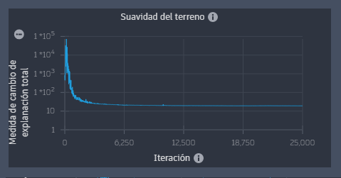

Los volúmenes de desmonte y terraplén siguen creciendo según lo previsto. No es necesario minimizar la explanación, por lo que el solucionador crea más volúmenes para suavizar mejor la superficie y crear contornos que se explanen más fácilmente con la maquinaria. El trazado para suavizado de terreno también está visible.

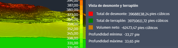

Al examinar la superficie final en la visualización de Grading Optimization, observe que el volumen neto está en -62.473 pies cúbicos, lo que corresponde a aproximadamente -2.314 yardas cúbicas.
Suponiendo que un volquete transporta un promedio de 15 yardas cúbicas, se necesitan 155 volquetes.

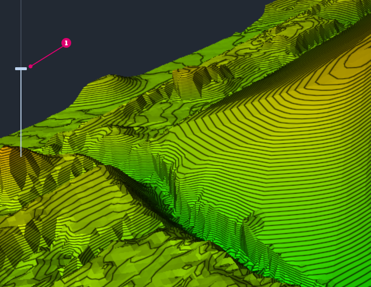

Los contornos de la superficie muestran una colina en el lado izquierdo que explana el terreno hasta el 33 % especificado. Se puede visualizar mejor si se deforman las elevaciones mediante el control deslizante
situado a la izquierda de Visualización.
