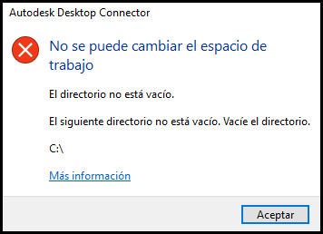

Para cambiar el área de trabajo a otra ubicación física de la unidad de disco duro, debe cumplir los siguientes requisitos:
Nota:
Si no se cumplen estas condiciones, Desktop Connector seguirá utilizando el antiguo espacio de trabajo. Para cambiarlo, resuelva los problemas y reinicie Desktop Connector.

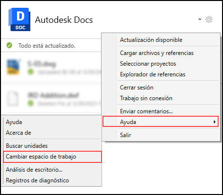

  1. Haga clic en el icono de la bandeja de Desktop Connector icono de la bandeja de Desktop Connector para abrir la pantalla de inicio.
  2. Haga clic en el icono de engranaje Icono de la bandeja de Desktop Connector y seleccione Ayuda > Cambiar espacio de trabajo en el menú.
    Tema de la Ayuda sobre cómo Cambiar el espacio de trabajo

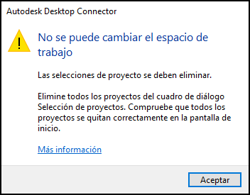

  3. Si NO ha anulado la selección de los proyectos, recibirá la siguiente advertencia.
    No se puede cambiar el espacio de trabajo

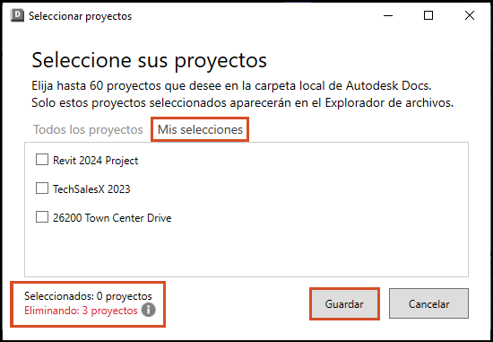

    Anule la selección de los proyectos, continúe con el paso 4 y reanude el procedimiento Cambiar espacio de trabajo.

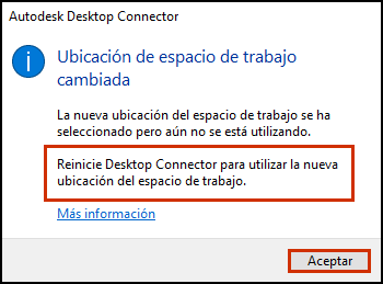

  4. Seleccione la nueva ubicación del espacio de trabajo en línea con Cambiar requisitos de espacio de trabajo, que mostrará un cuadro de diálogo para confirmar que esta ubicación ha cambiado.
    Iniciar cambio de espacio de trabajo
  5. Reinicie Desktop Connector.
Después de reiniciar, Desktop Connector comprobará que se cumple con lo establecido en Cambiar requisitos del espacio de trabajo antes de utilizar el nuevo espacio de trabajo.
