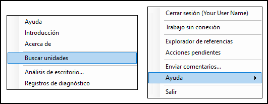

Buscar conectores
Si obtiene acceso a otro origen de datos en la nube compatible y el conector correspondiente no se ha mostrado aún, puede forzar la actualización siguiendo los siguientes pasos:
  1. Haga clic con el botón derecho en el icono de la bandeja de Desktop Connector icono de Desktop Connector.
  2. Seleccione Ayuda > Buscar unidades, como se muestra.
Buscar unidades
