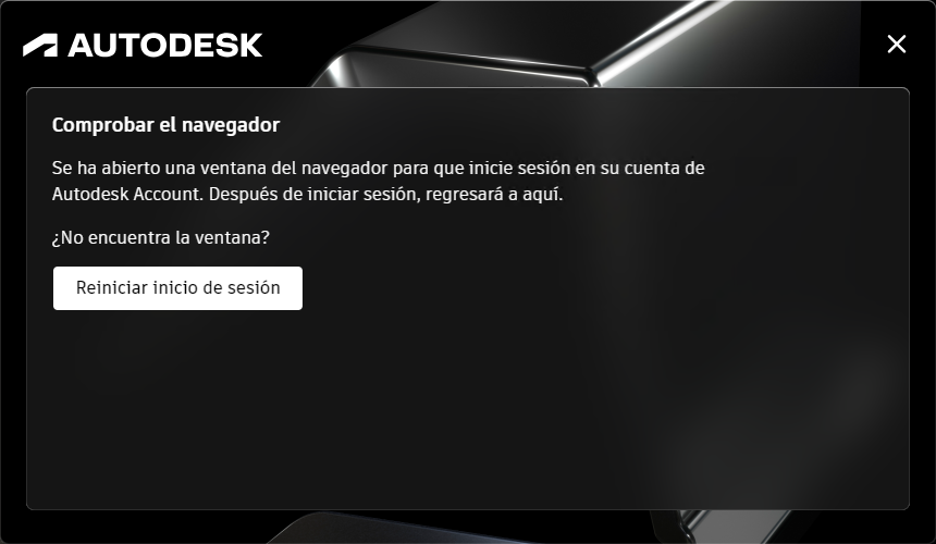

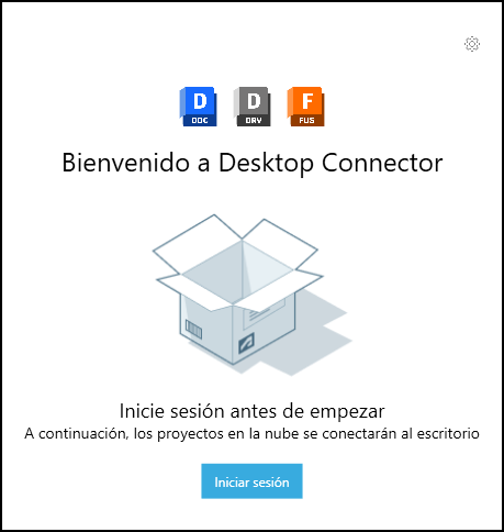

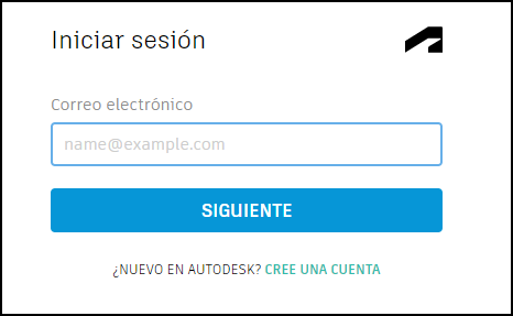

Iniciar sesión después de la instalación
Después de instalar Desktop Connector, se le pedirá que inicie sesión automáticamente como parte del proceso de inicio. Solo tiene que introducir sus credenciales de Autodesk para empezar a trabajar con Desktop Connector.
Se crea un conector en el Explorador de archivos para cada origen de datos admitido asociado con sus credenciales de Autodesk.
