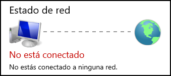

  1. Compruebe la conexión a Internet.
    Red no conectada

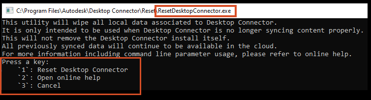

Ejecutar la utilidad
Abra el icono del Explorador de archivos y busque la utilidad Restablecer Desktop Connector aquí:
C:\Program Files\Autodesk\Desktop Connector\Reset\ResetDesktopConnector.exe

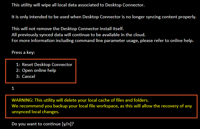

Haga doble clic en la utilidad y siga las instrucciones de la pantalla. Dispone de tres opciones, como se muestra a continuación.
  1. Restablecer Desktop Connector: es el comando principal que restablecerá el conector a un estado limpio.
  2. Abrir la ayuda en línea: se abrirá la página de ayuda de todo el contenido, incluido un vídeo de instrucciones sobre cómo utilizar la herramienta.
  3. Cancelar: se cerrará la ventana y se volverá a la carpeta de Windows.
Comprobar la versión instalada
Al seleccionar 1, se le mostrará la siguiente advertencia para recordarle que debe realizar una copia de seguridad de los archivos. Después de revisar y realizar una copia de seguridad, seleccione y para continuar.

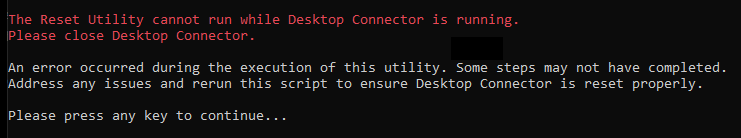

También deberá comprobar que Desktop Connector no se está ejecutando. En caso contrario, recibirá el siguiente error. Pulse cualquier tecla para salir de la utilidad y, a continuación, salga de Desktop Connector y vuelva a iniciar el procedimiento.

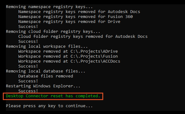

Cuando la utilidad haya completado el proceso, recibirá una verificación de que el espacio de trabajo se ha restablecido a la configuración por defecto.

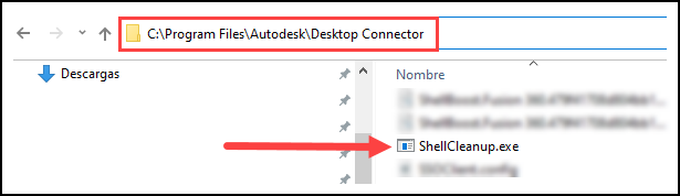

  2. En el Explorador de Windows, vaya a esta ubicación para acceder a la herramienta de limpieza.
    C:\Program Files\Autodesk\Desktop Connector\ShellCleanup.exe
    Ruta de ShellCleanup
  3. Haga doble clic para ejecutar el archivo de secuencias de comandos ShellCleanup.exe para eliminar del registro la unidad de Desktop Connector.

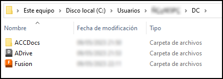

  4. En el Explorador de Windows, vaya a la siguiente carpeta, tal como se indica, y suprima cualquiera de las siguientes ubicaciones de caché del espacio de trabajo de Desktop Connector, si existen:
    Importante: Asegúrese de que no haya cambios realizados localmente que no se hayan sincronizado con la nube antes de suprimir el espacio de trabajo. Si sospecha que no se han cargado nuevos datos o modificaciones en los datos del equipo local, debe mover o copiar los datos antes de suprimir el espacio de trabajo.
    - %userprofile%\DC\ACCDocs.
    - %userprofile%\DC\Fusion.
    - %userprofile%\DC\ADrive.
    - %userprofile%\ACCDocs.
    - %userprofile%\Fusion
    - %userprofile%\ADrive
    Caché local de Desktop Connector

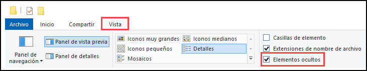

    Utilice el Editor del Registro de Microsoft® por su cuenta y riesgo. No olvide realizar una copia de seguridad de los archivos de registro, system.dat y user.dat, tal como se describe en Microsoft Knowledge Base.
    Mostrar elementos ocultos

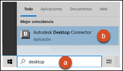

  7. En el menú Inicio de Windows, inicie Desktop Connector.
    A. Escriba "Desktop" en la barra de búsqueda de Windows.
    B. Seleccione Autodesk Desktop Connector.
    Reinicie Desktop Connector.

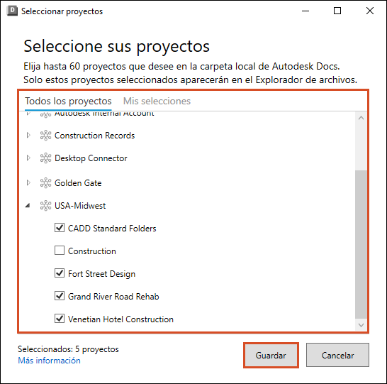

  8. Si el usuario es un miembro del proyecto BIM 360 o ACC Docs, vaya a Seleccionar proyectos y seleccione los proyectos que desea utilizar. (seleccione el icono de engranaje Icono de bandeja de Desktop Connector en la pantalla de inicio).
  9. Seleccione los proyectos y haga clic en Guardar y Cerrar en el cuadro de diálogo.

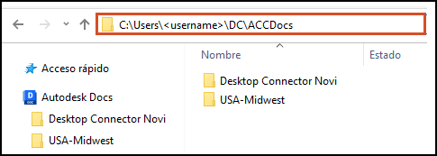

  10. Abra el Explorador de archivos y vaya a %userprofile%. Ahora debería ver los proyectos seleccionados en la siguiente ubicación: %userprofile%\DC\ACCDocs.
