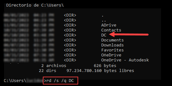

C:\Users\<USERNAME>\AppData\Local\Autodesk\Desktop ConnectorC:\Users\<USERNAME>\AppData\Local\Autodesk\Web Services\DesktopConnectorC:\Program Files\Autodesk\Desktop ConnectorC:\ProgramData\Autodesk\Desktop ConnectorElimine el área de trabajo local de Desktop Connector. Las ubicaciones por defecto del área de trabajo son:
DC mientras se encuentra en la carpeta que precede al espacio de trabajo.
Para Desktop Connector versión 16.x, suprima:
C:\Users\<USERNAME>\DCPara Desktop Connector versión 15.x, suprima:
