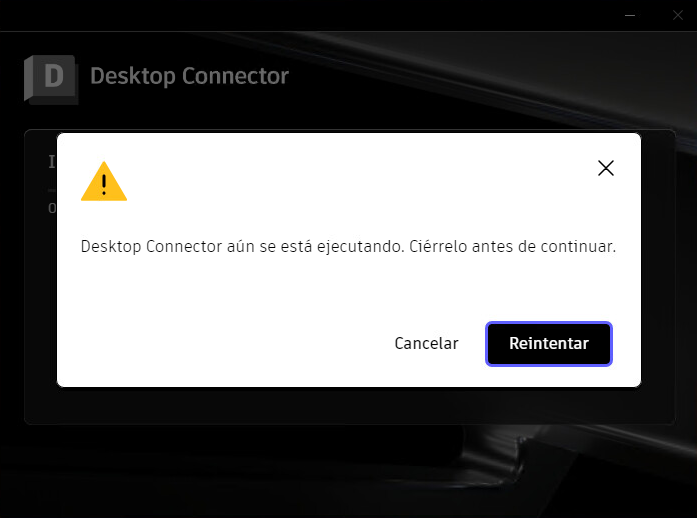

Instalación interrumpida
Ha intentado instalar Desktop Connector y recibe una advertencia que indica que Desktop Connector aún se está ejecutando.

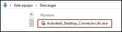

  1. Descargue Desktop Connector, como se ha detallado anteriormente en Descargar archivos de instalación.
  2. Haga doble clic en el archivo .exe para instalar o actualizar Desktop Connector.
    Archivo descargado de DC

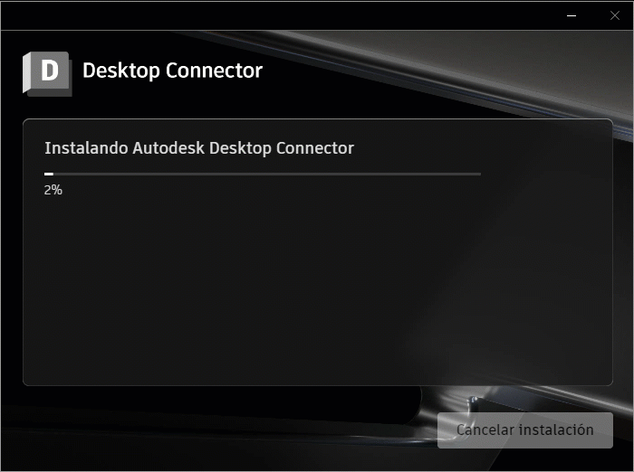

  3. El instalador desempaquetará y preparará los archivos para la instalación.
    Instalación de preparación de DC

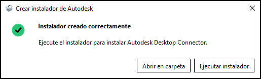

  4. Una vez completada la descarga, se mostrará un cuadro de diálogo para Abrir en carpeta o Ejecutar instalador.
    • Abrir en carpeta: se abrirá la carpeta en el Explorador de archivos Icono del Explorador de archivos de DC, donde se encuentran los archivos de instalación.
    • Ejecutar instalador: inicia la instalación de Desktop Connector.
    Instalador de DC creado

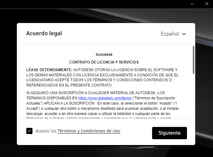

  5. Lea y seleccione Acepto los Términos de uso y seleccione Siguiente.
    Términos y condiciones

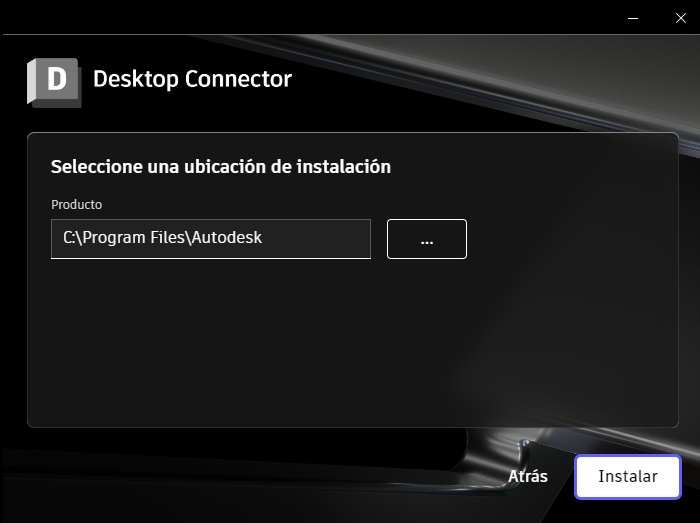

  6. Puede utilizar la ubicación por defecto de los archivos de programa: C:\Program Files\Autodesk\Desktop Connector o cambiar la ubicación.
    Nota: Al cambiar la ubicación durante el proceso Instalar actualización (instalar una versión más reciente en una ya instalada), se perderá la configuración si Desktop Connector se encuentra en modo en línea o sin conexión. Si se añaden archivos nuevos al espacio de trabajo mientras Desktop Connector está en modo sin conexión, se cambia la ubicación de la instalación mediante una instalación de actualización antes de conectarse.
    • Se recomienda desconectarse y volver a conectarse para confirmar que esos archivos se cargan en el origen de datos.
    Importante: Al cambiar esta ubicación, no se cambiará el lugar donde se almacena el espacio de trabajo de Desktop Connector.
    Ubicación de instalación

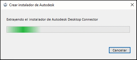

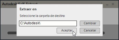

  2. Haga doble clic en el archivo .exe que ha descargado y permita que se extraiga.
    Extracción del instalador
