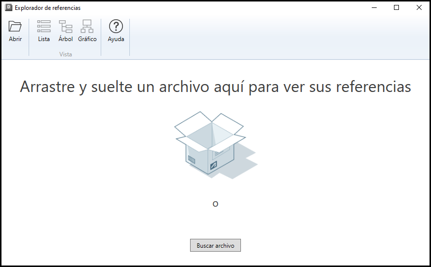

Puede utilizar el Explorador de referencias de Desktop Connector para ver las referencias de un archivo de diseño en diferentes vistas de datos con el fin de mejorar la comprensión de sus relaciones. También se buscarán referencias en cada archivo de referencia admitido hasta que no haya más archivos de referencia o se encuentre un archivo no admitido.
Inicio del Explorador de referencias

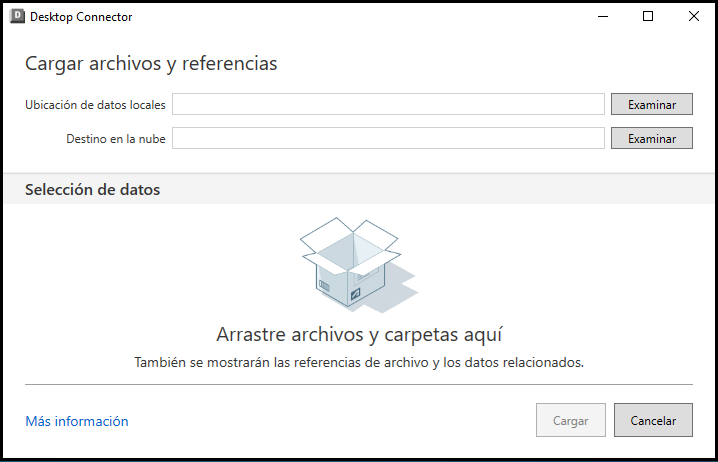

Nota: En la versión más reciente de Desktop Connector, los usuarios de Autodesk Docs pueden utilizar la herramienta Cargar archivos y referencias para ver y cargar archivos de diseño con referencias. Consulte el tema de ayuda Docs: cargar archivos y referencias para obtener más información.
