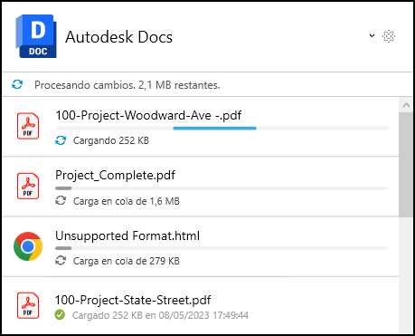

Pantalla de inicio de Autodesk Docs
La pantalla de inicio de Autodesk Docs muestra directamente las actividades de las últimas 24 horas.
Actividades de archivos y carpetas
Consulte el tema de ayuda Docs: pantalla de inicio y actividades para obtener más información.

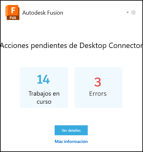

Pantalla de inicio de Fusion
La pantalla de inicio de Fusion muestra:
Puede ver las actividades en curso haciendo clic en Ver detalles para acceder a la pantalla Acciones pendientes.
Consulte el tema de ayuda Fusion: pantalla de inicio y acciones pendientes para obtener más información.

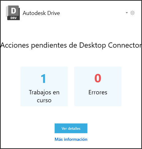

Pantalla de inicio de Drive
La pantalla de inicio de Drive muestra:
Consulte el tema de ayuda Drive: pantalla de inicio y acciones pendientes para obtener más información.

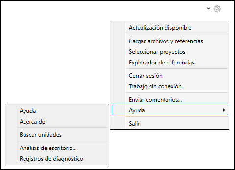

Opciones del menú contextual
La pantalla de inicio incluye nuevas opciones de menú y las que antes estaban disponibles directamente desde el icono de la bandeja.
Opciones de menú y pantalla de inicio
En la siguiente tabla se detallan las opciones de menú disponibles, incluso si solo están disponibles en determinadas unidades conectadas. Haga clic en los vínculos de temas de ayuda para obtener más información.
Opción de menú Acción Vínculo al tema de la Ayuda
Actualización disponible Se activa cuando hay una actualización para Desktop Connector disponible. Actualizar Desktop Connector
Cargar archivos y referencias* Permite ver las referencias de archivo antes de cargarlas en Docs. Docs: cargar archivos y referencias
Seleccionar proyectos* Añadir o eliminar proyectos desde el Explorador de archivos Administración de proyectos
Explorador de referencias Permite analizar y ver referencias para solucionar errores, incluidas referencias circulares o las que faltan. Acerca del Explorador de referencias
Trabajar sin conexión Puede trabajar con el contenido de su unidad conectada sin estar conectado a sus datos de la nube. Docs: trabajar sin conexión
Drive: trabajar sin conexión
Fusion: trabajar sin conexión
Cerrar o iniciar sesión Iniciar y cerrar sesión de Desktop Connector Iniciar y cerrar sesión
Enviar comentarios Valore su experiencia con Desktop Connector y envíe al equipo un mensaje contándole cómo le ha ido. Enviar comentarios
Ayuda Acceda a este sitio de ayuda. Ayuda de Desktop Connector
Salir** Detiene la ejecución de Desktop Connector y elimina el icono de la bandeja. Salga de Desktop Connector.
Acerca de Créditos de software. Créditos de software y versión actual
Buscar unidades Añade conectores si cambia el acceso a los orígenes de datos y aún no puede ver la unidad correspondiente Conectores
Análisis de escritorio Participe o no en la recopilación de datos. Recopilación de datos de análisis
Registros de diagnóstico Genere registros de diagnóstico para analizar cualquier comportamiento inesperado de Desktop Connector. Registros de informes y diagnóstico
* Solo para el conector de Autodesk Docs.
** Si Desktop Connector no se está ejecutando, no trabaje en los conectores, ya que esto puede producir problemas de sincronización y conflictos.
