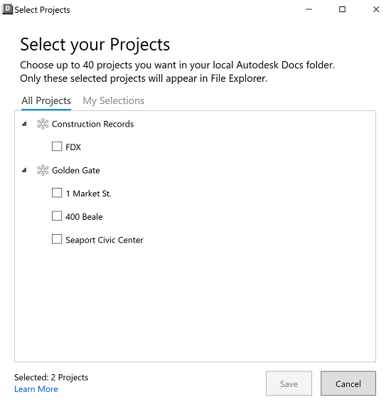

  1. Haga clic en el icono de Desktop Connector .
Puede seleccionar un máximo de 40 proyectos para añadirlos al conector.
  1. Seleccione sus proyectos.
  2. Haga clic en Guardar.

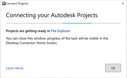

El cuadro de diálogo indica si los proyectos se han añadido correctamente.
Nota: Puede hacer clic en el vínculo de texto del Explorador de archivos para abrir el Explorador de archivos y ver los proyectos que se han añadido correctamente.
  1. Haga clic en Aceptar para cerrar el cuadro de diálogo.

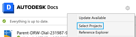

  2. Haga clic en el icono de engranaje situado en la parte superior derecha de la pantalla principal.
  3. Haga clic en Seleccionar proyectos.

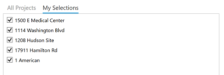

Verá el mismo cuadro de diálogo que se utiliza para las selecciones iniciales de proyectos. Puede ver las siguientes fichas:
  1. Seleccione y anule la selección de los proyectos según sea necesario.
