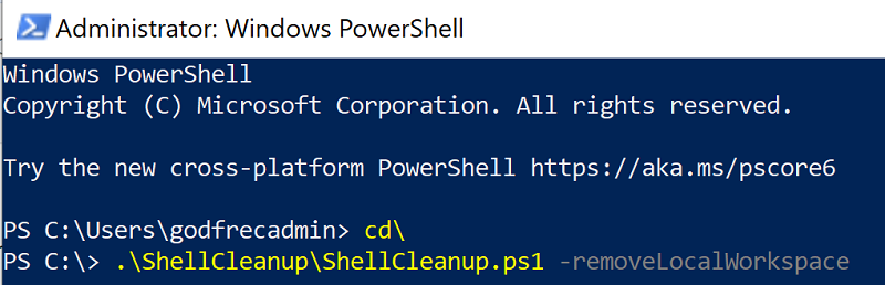

  5. En el cuadro de búsqueda de Windows, escriba Windows Powershell.
  6. Seleccione Ejecutar como administrador.
  7. Escriba 'cd\' y pulse Intro.
  8. Escriba 'shell' y pulse la tecla de tabulador. Vuelva a escribir 'shell' y pulse la tecla de tabulador.
  9. Pulse la barra espaciadora, escriba un guion «-» y pulse la tecla de tabulador.
  10. Pulse Intro.
