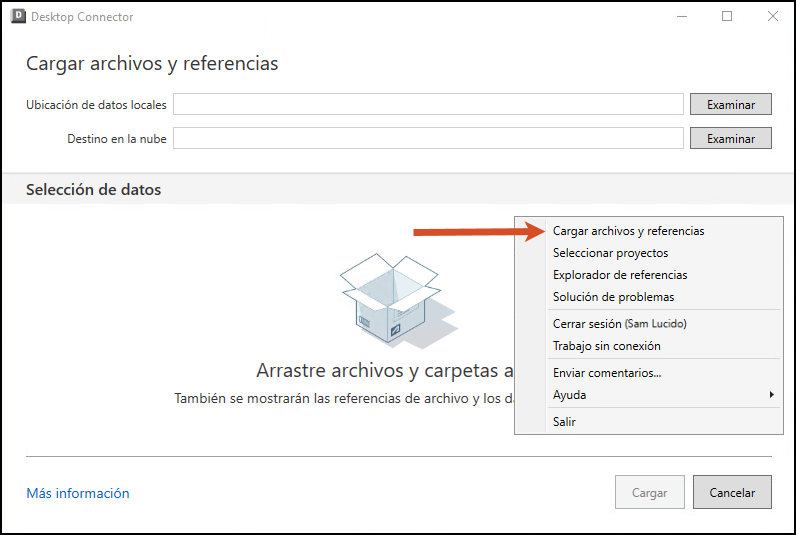

Cargar archivos y referencias
El conector de Autodesk Docs comprende los archivos de diseño y sus referencias. En la versión más reciente, la herramienta Cargar archivos y referencias permite ver todas las referencias recopiladas y los datos relacionados antes de cargar todos los archivos de la lista en la nube.
La herramienta Cargar archivos y referencias
