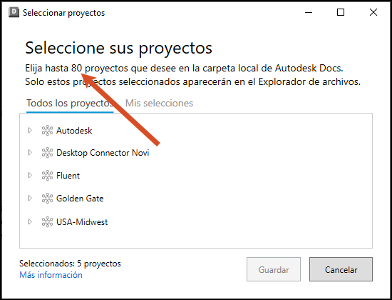

La primera vez que inicie sesión en Desktop Connector, se le pedirá que seleccione un proyecto inicial.
Todos los proyectos a los que se puede acceder se muestran en Todos los proyectos.
  1. Haga clic en un centro para ver los proyectos relevantes.
  2. Seleccione los proyectos (puede elegir un máximo de 80).
    Seleccionar proyectos
  3. Haga clic en Guardar.

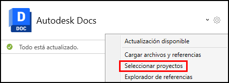

Puede añadir o eliminar proyectos del conector de Autodesk Docs en cualquier momento accediendo a la opción del menú Seleccionar proyectos desde la pantalla de inicio.
  1. Haga clic con el botón derecho en el icono de la bandeja de Desktop Connector icono por defecto de DC
  2. Haga clic en Seleccionar proyectos.

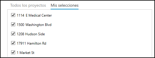

    Verá el mismo cuadro de diálogo que se utiliza para las selecciones iniciales de proyectos. Puede ver las siguientes fichas:
    • Todos los proyectos: muestra todos los proyectos de los que es miembro, incluidos los seleccionados.
    • Mis selecciones: muestra solo los proyectos que ya se han añadido.
    Mis selecciones

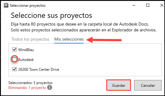

  3. Seleccione los proyectos que desee añadir o anule la selección de los proyectos para eliminarlos del conector de Autodesk Docs.
    Importante: Existe el riesgo de anular la selección de un proyecto y perder datos no sincronizados. Consulte la sección Recopilación y visualización de datos sincronizados para obtener información adicional sobre cómo anular la selección de proyectos.
    Si anula la selección de un proyecto, todo el proyecto, incluidas todas las carpetas y archivos, se eliminará de la unidad local. Sin embargo, todos los datos del proyecto permanecerán en la nube y se podrán seleccionar para añadirlos al conector en otro momento.
  4. Haga clic en Guardar.

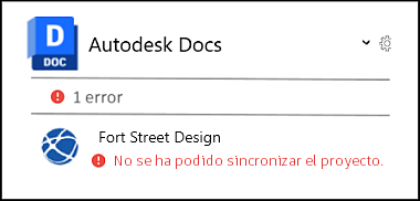

Errores de sincronización de proyectos
En ocasiones, puede producirse un error de sincronización cuando no se actualizan los datos de un proyecto entre el conector y el origen de datos en la nube.
Aparecerá el mensaje "No se ha podido sincronizar el proyecto" en la pantalla de inicio.
Error en la pantalla de inicio
Para resolver este problema, puede realizar lo siguiente:
  1. Haga clic con el botón derecho en el icono de la bandeja y seleccione Seleccionar proyectos en el menú.
  2. Elimine este proyecto. Consulte Añadir o eliminar proyectos para obtener más información.
  3. Cuando se elimine el proyecto, haga clic en Seleccionar proyectos en el menú y vuelva a añadirlo.
Las opciones para eliminar y añadir se mostrarán en la pantalla de inicio.

  2. Vaya a Seleccionar proyectos en Desktop Connector. Para ello, haga clic con el botón derecho en el icono de bandeja de Desktop Connector.

  3. Vaya a la pestaña "Mis selecciones" y anule la selección de todos los proyectos de la cuenta renombrada.
    Selecciones de proyecto
  4. Guarde y cierre el cuadro de diálogo y supervise la pantalla de inicio, espere a que se eliminen todos los proyectos.

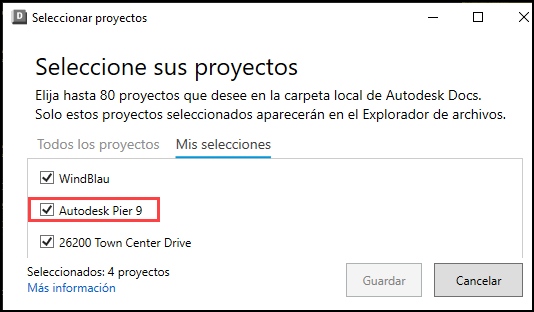

  5. Vuelva a Seleccionar proyectos y verá que el cuadro de diálogo refleja el nombre correcto de la cuenta.
  6. Seleccione el nuevo nombre de cuenta para añadir sus proyectos.
    Seleccione sus proyectos
  7. Agregue los proyectos que desea sincronizar, espere a que se completen y Explorador de archivos mostrará el nombre correcto.
