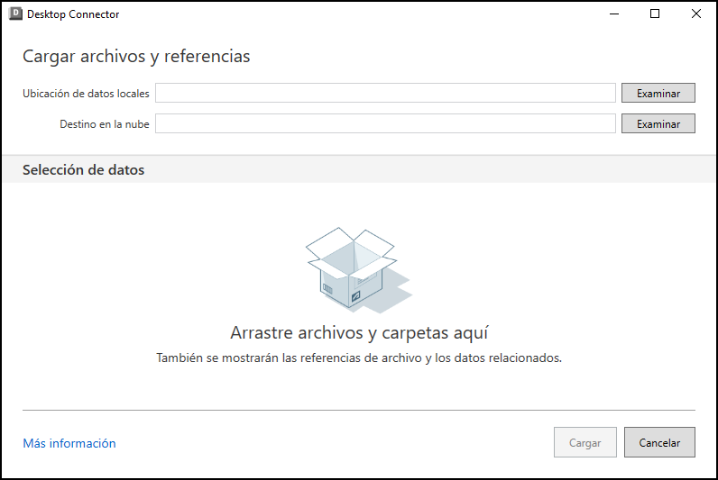

La herramienta Cargar archivos y referencias permite añadir archivos de diseño y ver todas las referencias recopiladas y los datos relacionados antes de cargar todos los archivos de la lista en la nube.
Añadir archivos de diseño
  1. Haga clic con el botón derecho en el icono de la bandeja de Desktop Connector Icono de la bandeja de Desktop Connector.
  2. Haga clic en Cargar archivos y referencias en el menú.

  3. Añada los archivos de diseño:
    • Arrastre y suelte archivos y carpetas.
    • Haga clic en Examinar junto a Ubicación de datos local: examine los archivos para seleccionar uno o varios de ellos. Se mostrará la ubicación de un único archivo o se mostrará como varios para diferentes ubicaciones de archivo.

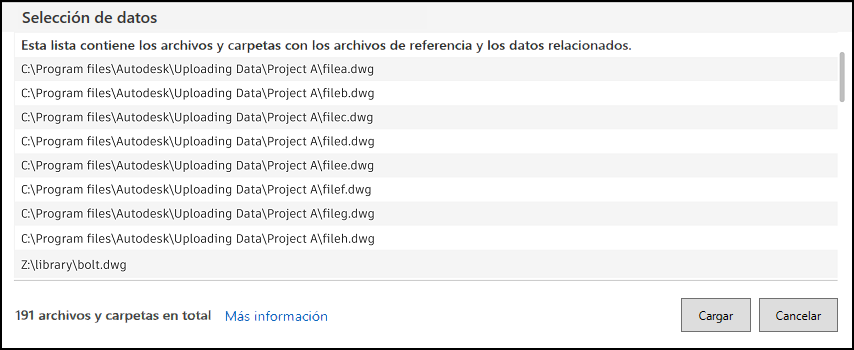

Una vez añadidos los archivos de diseño, la herramienta mostrará todas las referencias recopiladas y los datos relacionados.
Ver referencias y datos relacionados
Cargar archivos en Docs
  1. Haga clic en Examinar junto a Destino de la nube.
    Ubicación de destino en la nube
  2. Seleccione una carpeta de destino en el conector de Autodesk Docs.
  3. Haga clic en Aceptar.
  4. Haga clic en Cargar
  5. Puede ver el progreso de la carga en la pantalla de inicio.

Desktop Connector intentará volver a crear la estructura de carpetas del archivo principal y las referencias de la carpeta seleccionada en Destino de la nube.
Si se encuentran referencias fuera de la carpeta raíz del archivo de diseño o de sus subcarpetas, estas referencias se cargarán en una nueva carpeta denominada Datos relacionados.
Ejemplo con estructura de datos
Este archivo incluye las siguientes referencias:
Assembly1.dwg se carga en una carpeta de Desktop Connector Destination mediante la herramienta Cargar archivos y referencias. La estructura resultante es la siguiente:
