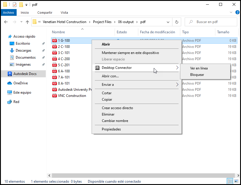

Comandos de Desktop Connector con el botón derecho
Si Desktop Connector 16.10.x y versiones posteriores estén instalados, los siguientes comandos estarán disponibles en el menú de botón derecho.
Nota:
Los comandos con el botón derecho de Desktop Connector no se mostrarán si Desktop Connector se ejecuta con privilegios elevados, ya que no se admite. Más información sobre Flujos de trabajo no admitidos

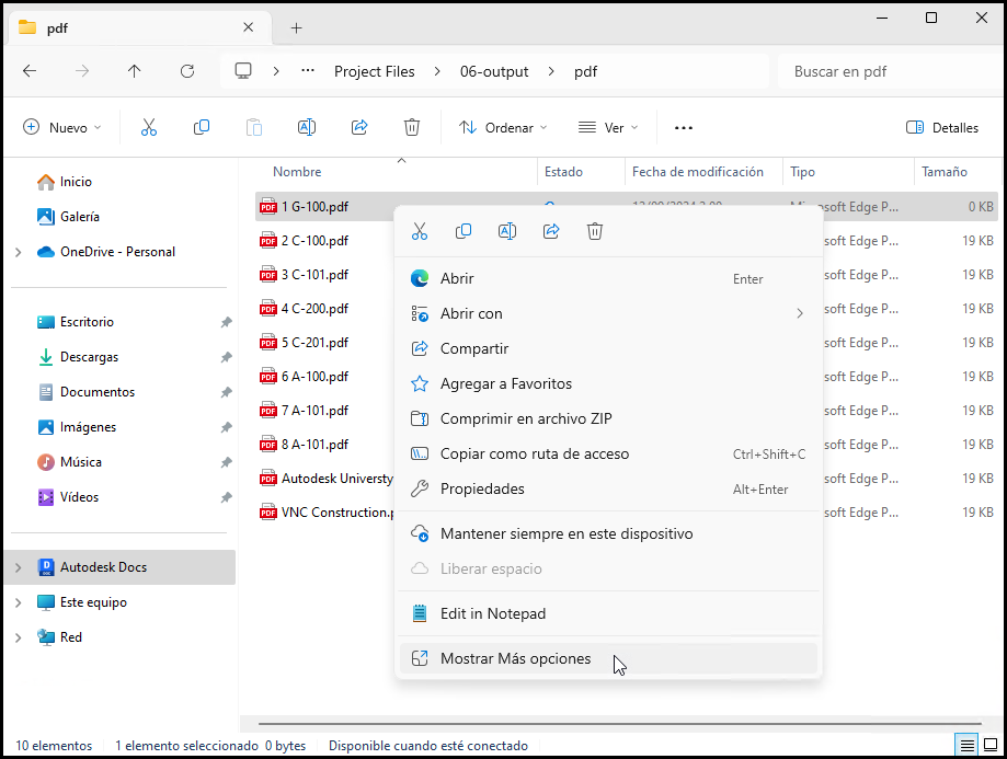

Haga clic con el botón derecho en un archivo y seleccione Bloquear/Desbloquear en el menú de Desktop Connector. (Se muestra en Windows 10)
Bloquear imagen automáticamente
Para acceder al menú de Desktop Connector en Windows 11, primero debe seleccionar "Mostrar más opciones". También puede mantener pulsada la tecla Mayús y hacer clic con el botón derecho para obtener el menú contextual completo en el Explorador sin tener que hacer clic en "Mostrar más opciones".

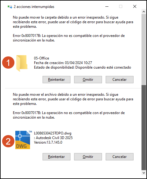

Desplazamiento de archivos y carpetas entre proyectos
Importante: A partir de la versión 16.1, Desktop Connector no permitirá que los archivos o carpetas se desplacen de un proyecto a otro. Cuando se intenta llevar a cabo un desplazamiento entre proyectos, se muestra un cuadro de diálogo que indica que "Un error inesperado impide copiar el archivo". Sin embargo, como solución alternativa, se pueden copiar archivos o carpetas entre proyectos.

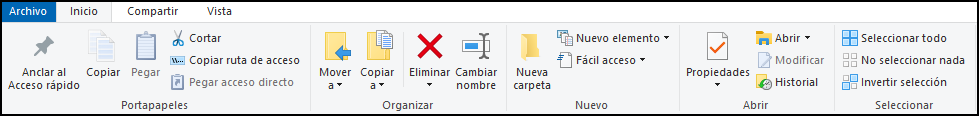

Comandos de la cinta de opciones
Puede trabajar con la cinta de opciones del Explorador de archivos en el conector de Autodesk Docs. Seleccione archivos o carpetas para activar más comandos.
Cinta de opciones del Explorador de archivos

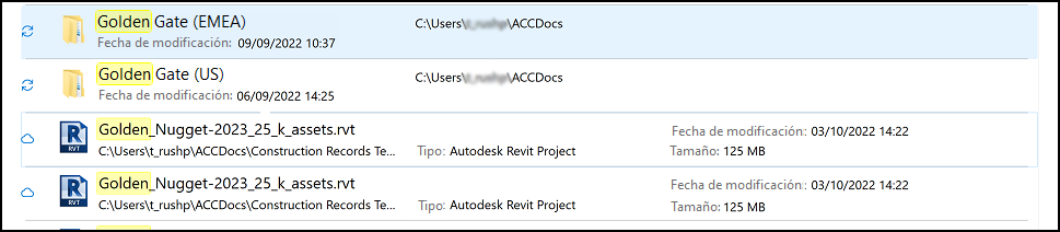

Buscar
Puede utilizar palabras clave para buscar en todos los proyectos o en determinados proyectos o carpetas.
  1. Seleccione:
    • El conector de Autodesk Docs para buscar en todos los proyectos
    • Un proyecto específico para limitar la búsqueda a las carpetas de ese proyecto.
    • Una carpeta específica para reducir la búsqueda a esa carpeta principal y en todas las subcarpetas.
  2. Haga clic en el cuadro de búsqueda situado en la parte superior derecha del Explorador de archivos.
    Cuadro de búsqueda
  3. Escriba la palabra clave y pulse Intro.
    Vista del Explorador
Los resultados de la búsqueda se mostrarán con la palabra clave resaltada en los archivos, la carpeta, el proyecto o la ruta, si es necesario.
