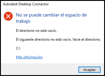

Si no se cumplen estas condiciones, Desktop Connector seguirá utilizando el antiguo espacio de trabajo. Para cambiarlo, resuelva los problemas y reinicie Desktop Connector.

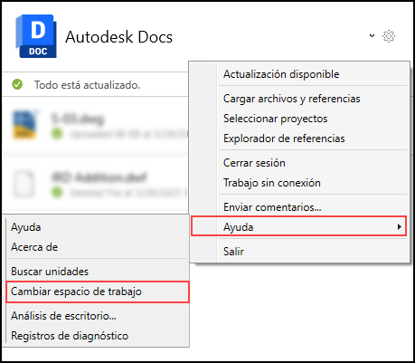

  1. Haga clic en el icono de la bandeja de Desktop Connector icono de la bandeja de Desktop Connector para abrir la pantalla de inicio.
  2. Haga clic en el icono de engranaje Icono de la bandeja de Desktop Connector y seleccione Ayuda > Cambiar área de trabajo en el menú.
    Tema de la Ayuda sobre cómo Cambiar el área de trabajo

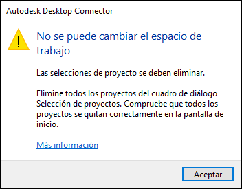

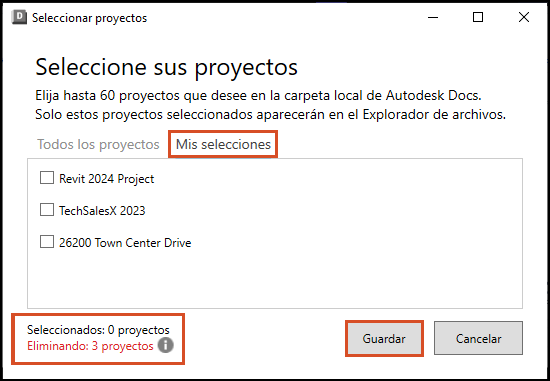

  3. Si NO ha anulado la selección de los proyectos, recibirá la siguiente advertencia.
    No se puede cambiar el área de trabajo
    Anule la selección de los proyectos, continúe con el paso 4 y reanude el procedimiento Cambiar área de trabajo.

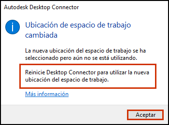

  4. Seleccione la nueva ubicación del espacio de trabajo en línea con Cambiar requisitos de espacio de trabajo, que mostrará un cuadro de diálogo para confirmar que esta ubicación ha cambiado.
    Iniciar cambio de área de trabajo
  5. Reinicie Desktop Connector.
Después de reiniciar, Desktop Connector comprobará que se cumple con lo establecido en Cambiar requisitos del área de trabajo antes de utilizar el nuevo área de trabajo.
