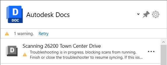

Estados de las tareas de análisis
Tarea de análisis: advertencia
Es posible que aparezca un mensaje de advertencia en un trabajo de análisis cuando otras actividades interfieran en dicho proceso:
- "Otra actividad del sistema está bloqueando el análisis…": Desktop Connector sincroniza los cambios de la nube al área de trabajo local. El análisis continuará automáticamente una vez completada la sincronización.
- "La resolución de problemas está en curso": Desktop Connector está solucionando los problemas de una incidencia. El análisis se reanudará al completarse la resolución de problemas.
- "Actividad detectada. El análisis continuará una vez que se haya pausado la actividad del usuario": está trabajando activamente en los archivos. El análisis se reanudará automáticamente cuando se detenga el trabajo.

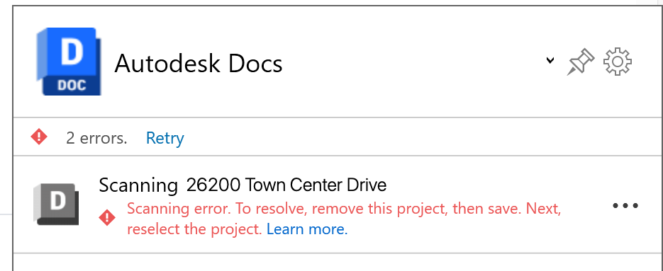

Tarea de análisis: error
En casos excepcionales, un trabajo de análisis puede fallar. Si esto sucede, pruebe a eliminar y volver a añadir el proyecto desde Desktop Connector. Por lo general, esto resuelve los errores de análisis causados por registros de archivo duplicados u otros conflictos en el nivel de proyecto.
