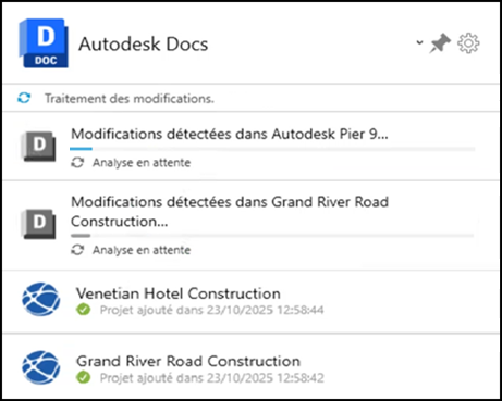

Pantalla de inicio de Forma y Fusion
La pantalla de inicio de Forma y Fusion muestra directamente las actividades de las últimas 24 horas.
Al añadir o eliminar un proyecto, o modificar archivos o carpetas en el conector, estas actividades se mostrarán en la pantalla de inicio.
También verá "Analizar" trabajos en la pantalla de inicio. Estas actividades de análisis:

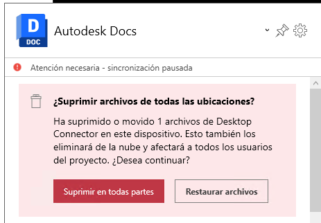

Pantalla de inicio: Notificaciones de supresión
Desktop Connector resalta las notificaciones de supresión en la pantalla de inicio de los conectores de Forma y Fusion. Siempre que suprima archivos, estas notificaciones aparecerán para proporcionarle una confirmación clara que le permita elegir si desea continuar con la acción de supresión o no.
La pantalla de inicio permanecerá abierta hasta que se detenga la sincronización si tiene notificaciones pendientes que deben resolverse. Para obtener una explicación completa de los flujos de trabajo de supresión y las opciones de recuperación, consulte Recuperar supresiones.

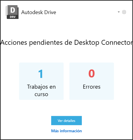

Pantalla de inicio de Drive
La pantalla de inicio de Drive muestra:
Puede ver las actividades en curso haciendo clic en Ver detalles para acceder a la pantalla Acciones pendientes.
Consulte el tema de ayuda Drive: pantalla de inicio y acciones pendientes para obtener más información.

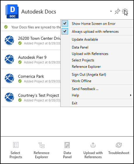

Opciones del menú contextual
Opciones de menú y pantalla de inicio
En la siguiente tabla se detallan las opciones de menú disponibles, incluso si solo están disponibles en determinadas unidades conectadas. Haga clic en los vínculos de temas de ayuda para obtener más información.
Opción de menú Acción Vínculo al tema de la Ayuda
Actualización disponible Se activa cuando hay una actualización para Desktop Connector disponible. Actualizar Desktop Connector
Mostrar pantalla de inicio en caso de error Casilla de verificación para mostrar automáticamente la pantalla de inicio cuando se produzcan errores de sincronización (activada por defecto). Notificación de error inteligente
Preguntar siempre si se incluyen referencias* Casilla de verificación para activar el flujo de trabajo Cargar con referencias al arrastrar archivos a conectores. Carga automática con referencias
Panel de datos* Ver información detallada de archivos y propiedades basadas en la nube de los archivos de la unidad conectada de Forma y Fusion desde el Explorador de archivos de Windows Panel de datos
Cargar con referencias* Flujo de trabajo mejorado para cargar archivos y sus referencias a conectores de Fusion y Forma. Cargar con referencias
Seleccionar proyectos* Añadir o eliminar proyectos desde el Explorador de archivos Administración de proyectos
Explorador de referencias Permite analizar y ver referencias para solucionar errores, incluidas referencias circulares o las que faltan. Acerca del Explorador de referencias
Trabajar sin conexión Puede trabajar con el contenido de su unidad conectada sin estar conectado a sus datos de la nube. Forma: trabajar sin conexión
Drive: trabajar sin conexión
Fusion: trabajar sin conexión
Cerrar o iniciar sesión Iniciar y cerrar sesión de Desktop Connector Iniciar y cerrar sesión
Enviar comentarios Valore su experiencia con Desktop Connector y envíe al equipo un mensaje contándole cómo le ha ido. Enviar comentarios
Ayuda Acceda a este sitio de ayuda. Ayuda de Desktop Connector
Salir** Detiene la ejecución de Desktop Connector y elimina el icono de la bandeja. Salga de Desktop Connector.
Acerca de Créditos de software. Créditos de software y versión actual
Buscar unidades Añade conectores si cambia el acceso a los orígenes de datos y aún no puede ver la unidad correspondiente Conectores
Análisis de escritorio Participe o no en la recopilación de datos. Recopilación de datos de análisis
Registros de diagnóstico Genere registros de diagnóstico para analizar cualquier comportamiento inesperado de Desktop Connector. Registros de informes y diagnóstico
Proceso para visualizar* Genere manualmente un elemento visualizable en Forma para los archivos seleccionados. Forma: administración de archivos y carpetas
