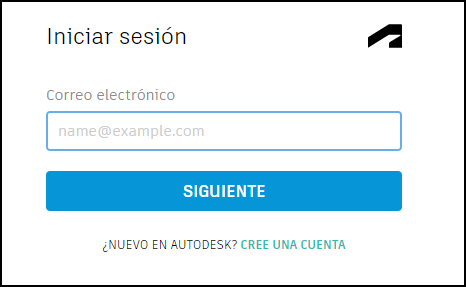

Iniciar sesión después de la instalación
Después de instalar Desktop Connector, se le pedirá que inicie sesión automáticamente como parte del proceso de inicio. Solo tiene que introducir sus credenciales de Autodesk para empezar a trabajar con Desktop Connector.

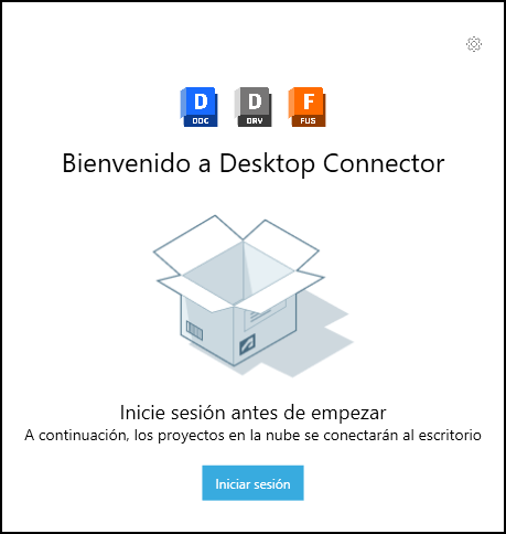

Iniciar sesión después de cerrarla
Si ha cerrado la sesión anteriormente, haga clic en el icono de la bandeja y la pantalla de inicio le solicitará que vuelva a iniciar sesión.
- Haga clic en
- Introduzca las credenciales de Autodesk.
También puede hacer clic con el botón derecho en el icono de la bandeja y seleccionar
