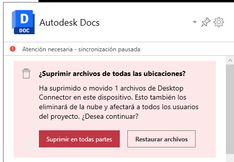

La notificación de supresión se muestra tras guardar un archivo
Algunas aplicaciones de creación guardan los archivos. Para ello, suprimen el archivo original y crean uno nuevo. Hay dos posibles resultados de este comportamiento a los que se debe prestar atención:
  1. El archivo se restablece a la versión 1 en la nube.
  2. Puede que el usuario vea una notificación de supresión en el archivo antiguo que se va a suprimir.
Cuadro de diálogo de notificación de supresión en la pantalla de inicio de Desktop Connector
Desktop Connector tiene una gestión especial para las aplicaciones que causan esta situación. Si experimenta este comportamiento, póngase en contacto con el soporte de Autodesk para ver si podemos proporcionar una gestión especial para su aplicación.

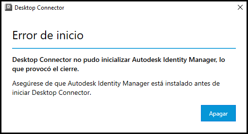

Autodesk Identity Manager no está instalado
Si Autodesk Identity Manager no está correctamente instalado en las versiones de escritorio 2024 y posteriores, recibirá el siguiente mensaje de error al iniciarse.
Seleccionar proyectos
Seleccione Botón de apagado y siga una de las dos opciones para instalar Autodesk Identity Manager.
Opción 1: utilice el instalador desde la aplicación Autodesk Access.
Opción 2: utilice el instalador indicado el siguiente artículo.

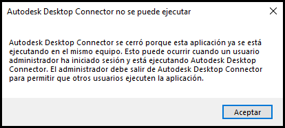

Varios usuarios inician Desktop Connector en el mismo dispositivo
Desktop Connector permitirá que más de un usuario sin privilegios elevados inicie Desktop Connector en el mismo dispositivo. Si algún usuario ejecuta Desktop Connector con privilegios elevados (es decir, permisos de administrador), aparecerá el siguiente mensaje.

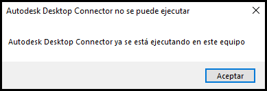

Aparecerá el siguiente mensaje cuando un mismo usuario inicie más de una instancia de Desktop Connector en el mismo dispositivo.
