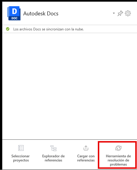

  1. Acceda a la herramienta de resolución de problemas desde la pantalla de inicio de Desktop Connector.
    Selección de herramienta de resolución de problemas en la pantalla de inicio de Desktop Connector

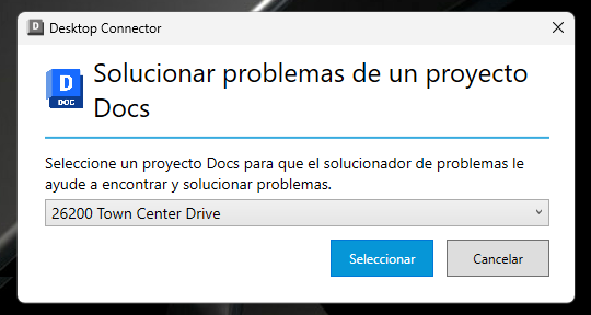

  2. Seleccione el proyecto que desea analizar.
    Pantalla de selección de proyecto en la herramienta de resolución de problemas

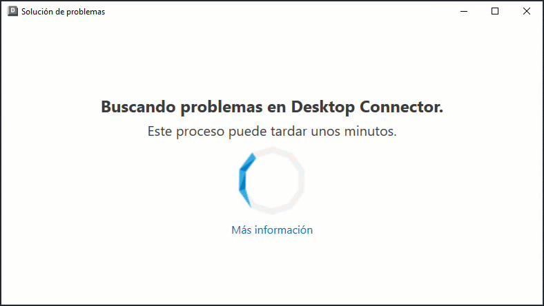

  3. Espere a que se complete la exploración. A continuación, se mostrarán los archivos no sincronizados.
    Herramienta de resolución de problemas analizando en búsqueda de archivos no sincronizados

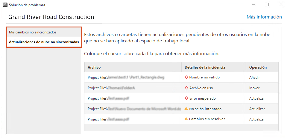

  4. Revise las dos fichas:
    • Mis cambios no sincronizados: los cambios locales aún no se han sincronizado en la nube.
    • Actualizaciones de la nube no sincronizadas: los cambios en la nube aún no se han aplicado al escritorio.
      Herramienta de resolución de problemas que muestra las fichas de cambios sin sincronizar

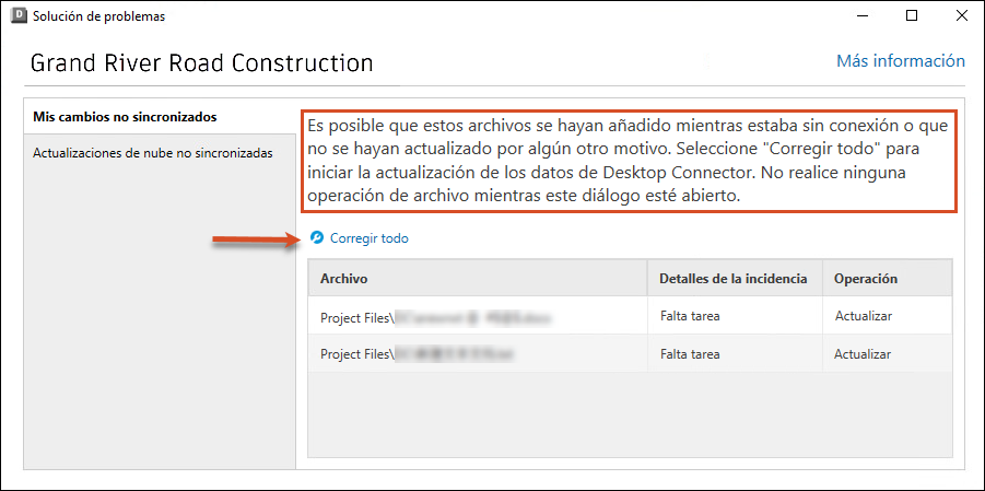

  5. Después de revisar las incidencias, vuelva a Mis cambios no sincronizados y seleccione Corregir todo para resolver las incidencias de la lista.
    Botón Corregir todo de la herramienta de resolución de problemas

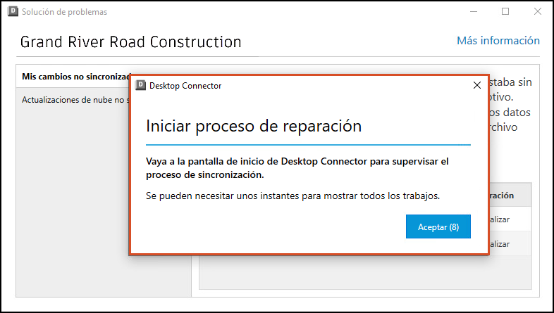

  6. Un cuadro de diálogo le notificará de que el proceso de corrección se ha iniciado. Se descartará automáticamente después de 10 segundos. Puede supervisar el progreso y seguir las indicaciones que aparecen en la pantalla de inicio.
    Notificación del proceso de reparación de la herramienta de resolución de problemas

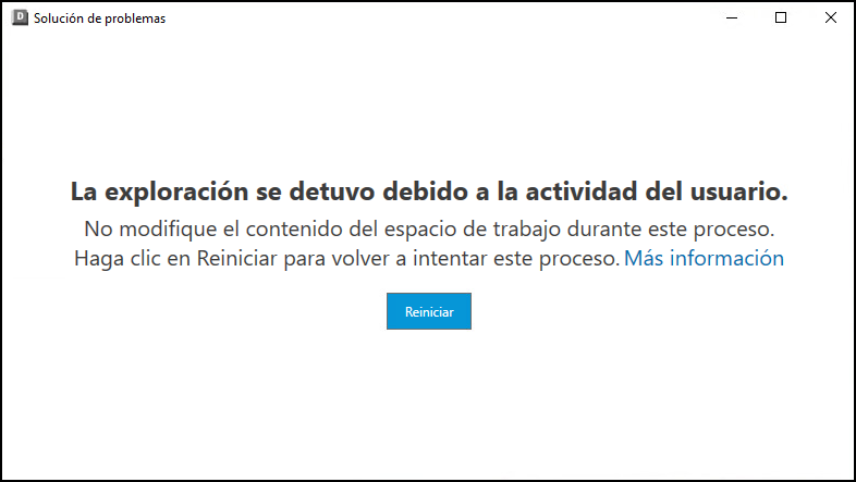

  7. Si hay alguna actividad en un proyecto seleccionado mientras se ejecuta la herramienta, la herramienta de resolución de problemas detendrá el análisis.
    Notificación de que la herramienta de resolución de problemas ha dejado de analizar

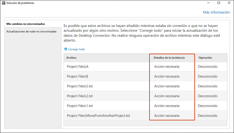

Algunos flujos de trabajo requieren pasos adicionales. En la columna Detalles de la incidencia, aparecen marcados con "Acción necesaria".
Estado de Acción necesaria en la herramienta de Resolución de problemas

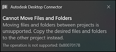

Situación 1: desplazamiento de archivos entre proyectos
Importante: Preste atención al estado de los archivos y modifique sus acciones en función de si Desktop Connector se está ejecutando o no.

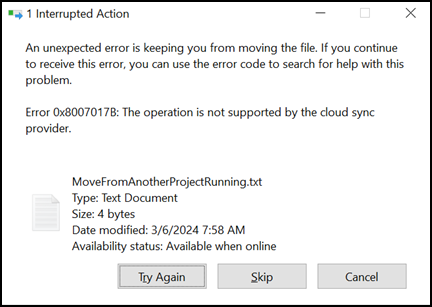

Cuando se mueve un archivo, el proyecto original considera que se ha eliminado y se marca como adición en el nuevo proyecto. Sin embargo, Desktop Connector no puede reconocer el proyecto original, lo que impide que descargue el archivo para cargarlo en el nuevo proyecto.
Desktop Connector no puede mover archivos entre proyectos

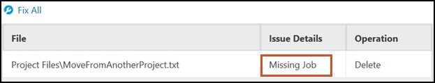

Para solucionar este problema, el usuario debe determinar el proyecto del que procede el archivo y aplicar la herramienta Resolución de problemas a ese proyecto. Dado que el cambio de archivos aparece como una supresión en el proyecto original, se notificará como tal.
Error de tarea faltante en la herramienta de resolución de problemas

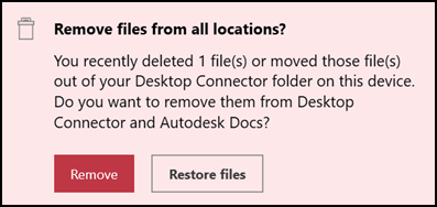

En este punto, el usuario debe seleccionar Fix All. Esta acción iniciará la tarea de supresión y desencadenará una solicitud de confirmación para la supresión. Para evitar la pérdida de contenido de archivos, se debe elegir la opción Restore.
Cuadro de diálogo de confirmación de eliminación de archivo con la opción Restaurar
Cuando se hayan completado estos pasos, el usuario puede copiar el archivo del proyecto original y pegarlo en el proyecto de destino. Si se le solicita, puede optar por sobrescribir el archivo que no se ha descargado completamente (sin hidratar) en el proyecto de destino.

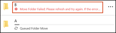

Si ya ha seleccionado Corregir todo y las tareas han dado error: cambie el nombre del primer elemento que ha fallado por un nombre temporal, deje que se completen otros trabajos y, a continuación, vuelva a cambiarle el nombre.
