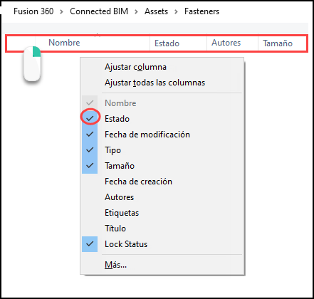

Utilice el siguiente gráfico para determinar el significado de los distintos iconos de los archivos, tal como se muestra en el Explorador de archivos en la columna Estado.
