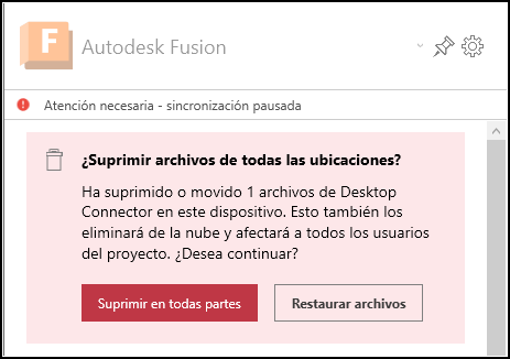

Haga clic con el botón derecho en un archivo o carpeta y seleccione Suprimir para suprimir de forma permanente el archivo o la carpeta correspondiente del conector y del origen de datos de la nube. Esta acción elimina el archivo del equipo local y de la nube.
El flujo de trabajo de supresión activará un cuadro de diálogo de confirmación en la pantalla de inicio de Desktop Connector.
Si desea ahorrar espacio en el equipo local, utilice Liberar espacio en su lugar. Al utilizar Suprimir, se eliminará permanentemente el archivo del equipo local Y de la nube.
Advertencia: No suprima carpetas de nivel de proyecto. Aunque el proyecto en sí no puede suprimirse, al eliminar una carpeta a nivel de proyecto se borrarán todos los archivos de ese proyecto, los cuales pueden no ser recuperables.
Advertencia de supresión de Fusion

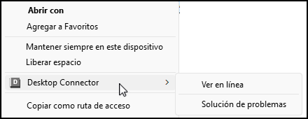

Otros comandos del menú contextual
Haga clic con el botón derecho en un archivo o carpeta para ver todos los comandos disponibles:
