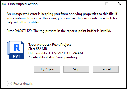

Aparece un mensaje de error cuando intenta descargar, abrir o almacenar un archivo .RVT en el dispositivo. Se trata de un Tag Error, y usted recibirá la siguiente advertencia:
Error de Revit
Puede seguir los siguientes pasos para resolver el error:
  1. Ejecute chkdsk C: /f /r para corregir las propiedades del archivo.
  2. Realice las operaciones "Liberar espacio" y "Mantener siempre en este dispositivo".
  3. Elimine el proyecto y vuelva a añadirlo.
Importante: Tenga en cuenta que el paso 3 suprimirá permanentemente los archivos de proyecto del disco local (no suprimirá los archivos en la nube).
