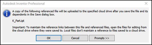

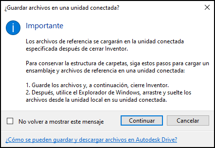

Al guardar un nuevo ensamblaje de Inventor o utilizar el comando Guardar como para un archivo local (un archivo que no está en la nube) y seleccionar la ubicación en la nube en la que se guardará, el usuario verá los siguientes cuadros de diálogo. Estos cuadros de diálogo NO representan un flujo de trabajo preciso para los usuarios de Docs.
Si guarda en una ubicación en la nube de Fusion o Drive, debe continuar con el flujo de trabajo y los archivos se cargarán con todas las referencias cuando se cierre Inventor.
Si se guarda en una ubicación de ACC Docs, debe seguir estos pasos:
Cuando se utilizan conectores de Fusion y Drive en cualquier versión de Desktop Connector, se muestra el mismo cuadro de diálogo y puede seguir las instrucciones para resolver los archivos y las referencias.
