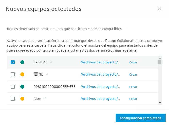

Haga clic en el vínculo de la notificación o haga clic en para buscar nuevos equipos y luego utilice el cuadro de diálogo Nuevos equipos detectados para especificar cómo deben configurarse los equipos:
  1. Haga clic en la casilla de verificación junto al nombre de la carpeta para crear un equipo para esa carpeta.
  2. Haga clic en el punto de color para seleccionar un color distinto de la paleta.
    Nota: Este color se utiliza en la secuencia temporal, y se puede utilizar para resaltar los modelos de un equipo al visualizar el Modelo de proyecto agregado.
  3. Haga clic en el icono del lápiz situado junto al nombre de la carpeta para editar el nombre y, a continuación, haga clic en la marca de verificación para guardar. El nombre que escriba aquí será el nombre del equipo. No es necesario que coincida con el nombre de la carpeta.
  4. Haga clic en Completar configuración para crear el equipo.
