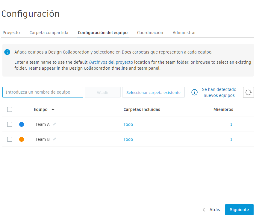

Antes de añadir equipos y administrar miembros del equipo, es importante comprender qué sucede entre Design Collaboration y la herramienta Archivos (en Autodesk Docs o Build) cuando se añade un equipo. Para ello, tenga en cuenta el siguiente ejemplo en el que se han añadido dos equipos: el equipo A y el equipo B.

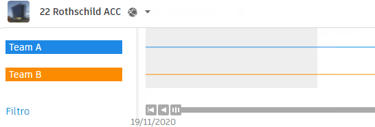

Los dos equipos aparecerán en la secuencia temporal del proyecto en Design Collaboration:

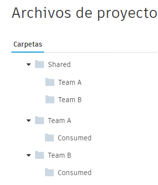

También se muestran las nuevas carpetas Compartido y Consumido para los dos equipos en la herramienta Archivos de Docs:
Todas estas carpetas se crean cuando se añaden equipos con la herramienta Configuración de Design Collaboration. La carpeta compartida y las subcarpetas de cada equipo representan el espacio compartido de todos los equipos. La carpeta Consumido y la carpeta de equipo principal representan el espacio de equipo de cada equipo individual.
