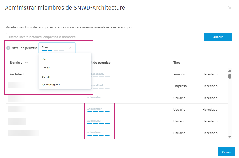

  1. En Design Collaboration, abra la herramienta Configuración.
  2. Haga clic en la ficha Configuración del equipo y busque el equipo para el que desea administrar permisos.
  3. Haga clic en la columna Miembros del equipo.
  4. Utilice el cuadro de diálogo Administrar miembros para ver y administrar permisos:
A continuación, se describe cada nivel de permiso:

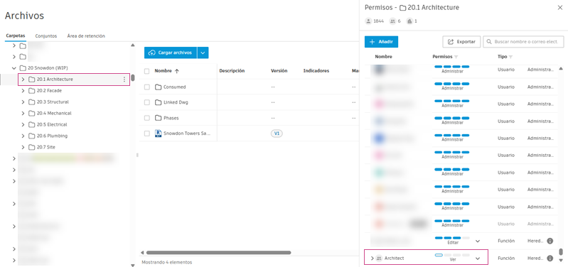

Descripción general de la asignación de permisos
Los permisos de Design Collaboration se asignan a los permisos de carpeta WIP del equipo en Docs, como se muestra a continuación:
Nivel de permiso en DC Carpeta WIP del equipo Carpeta compartida global Carpeta compartida del equipo Función típica
Ver Ver Solo ver Solo ver (heredado) PM, profesional en prácticas, miembro del proyecto
Crear Editar Solo ver Solo ver (heredado) Asistente de administrador de BIM, PM, revisor
Editar Editar Ver + Descargar Editar (no heredado) Usuario de Revit
Administrar Administrar Ver + Descargar Administrar (sobrescribir, no heredado) Administrador de BIM

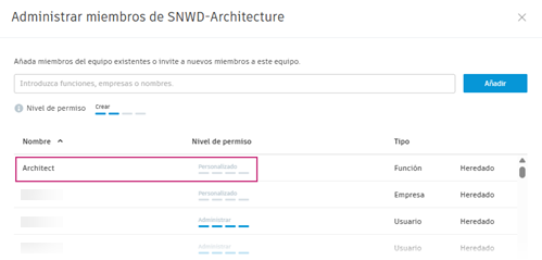

Determinados parámetros de permisos de la carpeta WIP del equipo en Docs que no tienen una coincidencia directa en Design Collaboration se etiquetan como Personalizados en Design Collaboration. Por ejemplo:
Configuración de permisos en Docs Permiso reflejado en Design Collaboration
Ver (Ver + Descargar) Personalizado
Crear (Ver + Descargar + Publicar marcas de revisión) Personalizado
Crear (Ver + Descargar + Publicar marcas de revisión + Cargar) Personalizado
