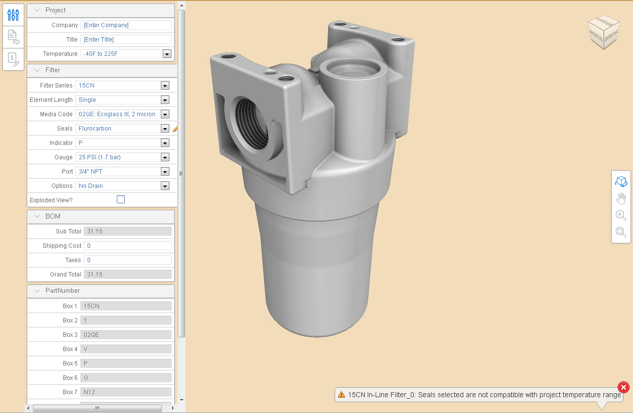

  9. El siguiente mensaje aparece al cargar un diseño en Configurator 360 y cambiar las cotas:
    Tenga en cuenta que la regla anterior se ejecuta siempre que la anchura o la profundidad cambian. Establece la iProperty activada en estado activado o desactivado correcto en cada condición (por ejemplo, no se observa el valor de la propiedad activada y se ignora si ya se ha definido correctamente).
