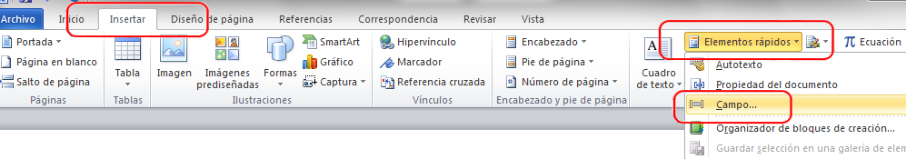

Inserción de un nuevo campo MergeField
Para insertar un nuevo campo MergeField, utilice la cinta de opciones Insertar, seleccione Elementos rápidos y Campo:

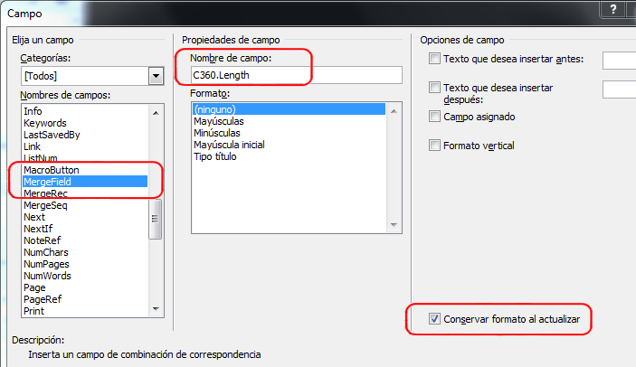

En el cuadro de diálogo, seleccione MergeField, escriba C360.xxx como nombre del campo y deje todas las opciones sin modificar. Es especialmente importante dejar la casilla de verificación Conservar el formato durante las actualizaciones activada.

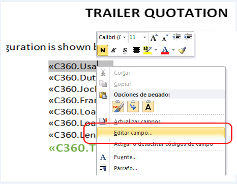

Para cambiar el nombre del parámetro o el formato de fecha de un campo MergeField, no haga clic en el texto y edítelo directamente. Haga clic con el botón derecho en el campo y seleccione Editar campo:
Nota: El campo MergeField requiere que se utilice C360.xxx (con C mayúscula), no c360.xxx. El nombre del parámetro no distingue entre mayúsculas y minúsculas. Por ejemplo, xxx, XXX y Xxx son opciones equivalentes y válidas.
El campo MergeField C360.CurrentDate es obligatorio en lugar de insertar un campo fecha de Word.
