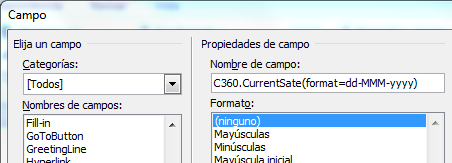

  1. Para insertar la fecha o la hora actual, inserte un campo MergeField utilizando los mismos comandos de Word como parámetros.
  2. En lugar de C360.parameterName, utilice C360.CurrentDate.
  3. Proporcione opciones adicionales para controlar el formato de fecha y hora.
  4. Introduzca las opciones entre paréntesis:
    La opción más importante es format=. La especificación detrás del signo = es el formato .Net estándar de DateTime.
    Existen formatos estándar y personalizados.
    • Formatos estándar: formato preferido. Consulte https://msdn.microsoft.com/es-es/library/az4se3k1(v=vs.110).aspx. Si no se especifica ningún formato, se utiliza el formato estándar.
    • Formatos personalizados: consulte https://msdn.microsoft.com/es-es/library/8kb3ddd4(v=vs.110).aspx. Si no se especifica ningún formato, se utiliza el formato estándar.
    • Timezone=: el valor puede ser UTC o personalizado. Si el valor es UTC, la fecha y la hora se muestran en UTC (hora del meridiano de Greenwich). Si el valor es personalizado, la fecha y la hora se muestran en la zona horaria local del usuario final. Si no se especifica ninguna una opción de zona horaria, la zona horaria se establece por defecto en UTC.
  5. Separe las distintas opciones con punto y coma.
