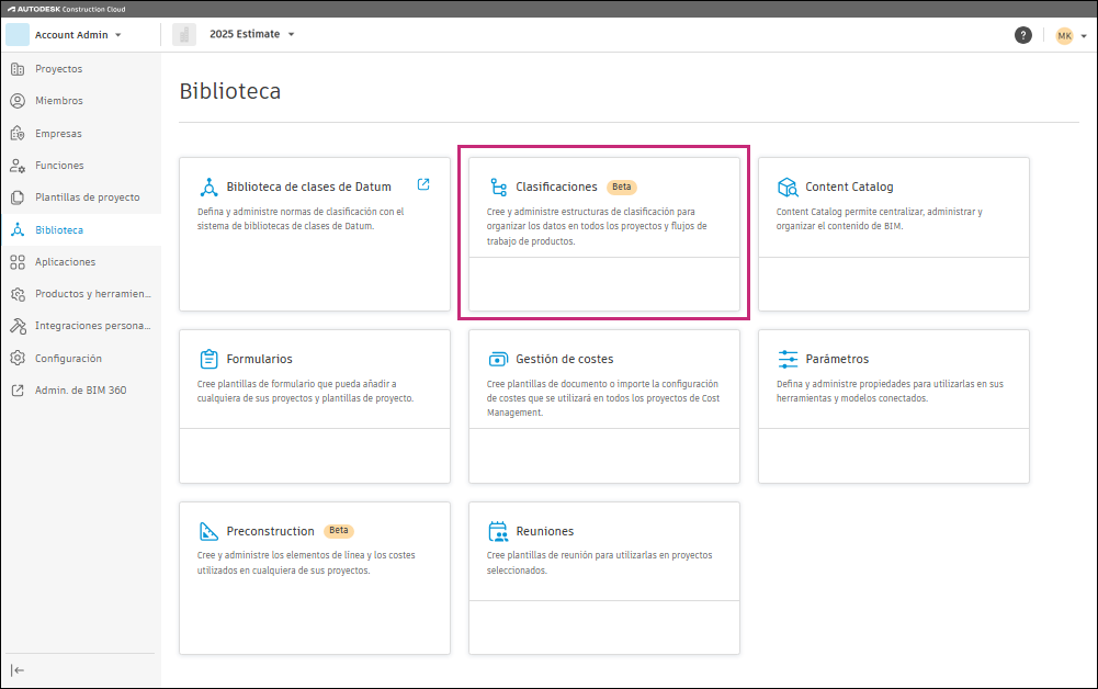

Para navegar a Clasificaciones en Biblioteca:
  1. En Administración de cuentas, haga clic en Biblioteca en el panel de navegación de la izquierda.
    • En la página Biblioteca, la tarjeta Clasificaciones ofrece información sobre la fecha y el usuario en relación con el cambio más reciente de las clasificaciones de la cuenta.
  1. Haga clic en la tarjeta Clasificaciones para abrir la página de la biblioteca Clasificaciones. Desde esta página, puede crear y administrar estructuras de clasificación para organizar los datos en proyectos y flujos de trabajo de productos.
