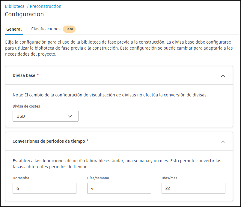

Configure los ajustes generales de la divisa base y la conversión de marco temporal, y asigne clasificaciones a la biblioteca de fase previa a la construcción en la configuración de la biblioteca de fase previa a la construcción Los administradores de cuentas pueden acceder a esta configuración haciendo clic en el vínculo Configuración de la página de la biblioteca de fase previa a la construcción.
Configuración general de la biblioteca de fase previa a la construcción
Para configurar los parámetros generales de la biblioteca de fase previa a la construcción:

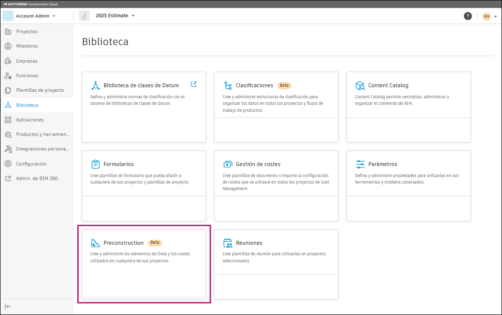

  1. Seleccione Account Admin en el menú desplegable del selector de productos situado en la parte superior izquierda de la página de ACC.
  2. En el panel de navegación de la izquierda, haga clic en Biblioteca.

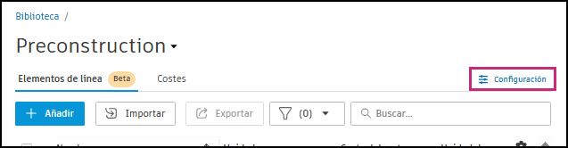

  3. Haga clic en la tarjeta Fase previa a la construcción para abrir la página de la biblioteca Fase previa a la construcción.
  4. Haga clic en el vínculo Configuración en la parte superior derecha de la lista para abrir la página de Configuración.
  5. Por defecto, se abre la ficha General.
  1. Establezca la divisa base y las conversiones de marco temporal. La divisa base y las conversiones de marco temporal son necesarias para utilizar la biblioteca de fase previa a la construcción.
    • Divisa base: seleccione la divisa en la que se mostrarán los elementos de la biblioteca.
      • Al cambiar la configuración de visualización de divisa, no se realiza la conversión de divisa.
      • La biblioteca de costes de fase previa a la construcción está limitada a una única divisa base.
    • Conversiones de marco temporal: establece la definición de un día, una semana,
      y un mes laborables estándar. Esto permite tasas de conversión a diferentes marcos temporales.
