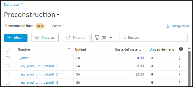

Importar elementos de línea a la biblioteca
Para añadir nuevos elementos de línea o actualizar los datos de los elementos de línea existentes en la biblioteca de fase previa a la construcción, puede importar elementos de línea a la biblioteca.
Importante: Antes de importar elementos de línea a la biblioteca, configure las clasificaciones y los costes de la biblioteca en Administración de cuentas. A continuación, podrá seleccionar estos elementos de biblioteca e incluir sus datos en los elementos de línea.
Para importar elementos de línea a la biblioteca de fase previa a la construcción:
  1. Seleccione Administrador de la cuenta en el menú desplegable del selector de productos en la parte superior izquierda de la pantalla.
  2. En el panel de navegación de la izquierda, haga clic en Biblioteca.
  3. Haga clic en la tarjeta Fase previa a la construcción para abrir la página de la biblioteca Fase previa a la construcción.
  4. En la ficha Elementos de línea, haga clic en Importar para importar una hoja de cálculo de elementos de línea a la biblioteca de fase previa a la construcción. Se abre el flujo de trabajo Rellenar archivo de plantilla.
  5. Descargue y rellene la plantilla.
    • Lea y siga las instrucciones para dar formato correctamente a los elementos de línea en el archivo XLSX antes de cargarlo.
  6. Cargue el archivo XLSX rellenado con los elementos de línea.
    • Si es necesario, corrija los errores que se produzcan al cargar y, a continuación, cargue el archivo corregido.
    Los elementos de línea importados se añaden a la página de la biblioteca Fase previa a la construcción en la ficha Elementos de línea.
Añadir elementos de línea individuales
  4. En la ficha Elementos de línea, haga clic en Añadir.
  5. En la nueva fila que se añade, introduzca el nombre y otros datos del elemento de línea que desea añadir a la biblioteca.

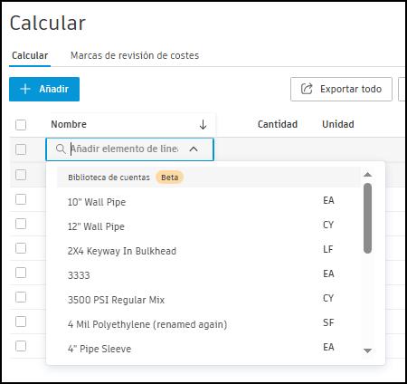

Utilizar elementos de línea de biblioteca en un proyecto Estimación de Autodesk
Una vez que haya configurado los elementos de línea en la biblioteca de fase previa a la construcción, puede añadirlos fácilmente a un proyecto Estimación.
Al añadir elementos de línea en Estimación, haga clic en el campo Nombre en una fila de la tabla de estimaciones y comience a escribir el nombre de un elemento para buscar un elemento de línea de biblioteca.
Al seleccionar y añadir un elemento de línea de biblioteca, se incorporan los datos de ese elemento a la estimación del proyecto.
Puede editar algunos de los detalles del elemento de línea una vez que se haya añadido el elemento a la estimación. Más información sobre cómo administrar elementos de línea en Estimación.
